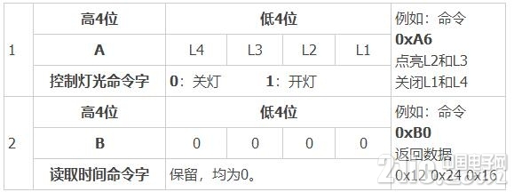

(2) 上位机通过串口控制下位机的L1~L4指示灯和读取系统运行时间。
(3) 控制命令为一个字节,高4位为命令类型,低4位为执行参数
(4) 控制灯光开关命令中,低4位每1位控制一个LED灯的开关,该命令无返回值。
(5) 读取运行时间命令中,低4位保留,各位为0,返回3个字节的时间数据,用16进制的BCD码表示,排列顺序分别为: 。如果系统运行的时间为12时24分16秒,则收到读取时间命令字后,然会3个字节,分别是:0x12 0x24 0x16
(6) 2组控制命令的定义如下表:
