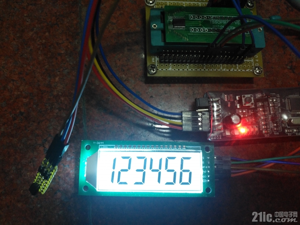

       原打算先调试好UART模块后再进行后续的其它实验,但上次实验(UART)过程中出现了不少问题,主要表现为SC-LINK无法在开启UART0串口后下载程序。开始时在串口助手软件中将串口关闭能够下载,但后面的过程中时好时坏;必须将USB转TTL模块拔下后才能下载,同时SC-LINK上的红色LED会莫名其妙地熄灭,也必须重新拔插后才能工作,更为严重的是还出现过三次蓝屏。不知道是不是我的电脑有什么问题,最后放弃了利用UART进行实验而改为使用手头上的一块由HT1621驱动的6位段式液晶屏进行交互。本实验通过SC92F8003的ADC输入口AIN3对LM35随温度变化的电压值进行采样,并同时出液晶屏时行显示。

1、利用SC92F8003的P2.2、P2.3、P2.4分别对HT1621的CS、WR、DATA进行控制,要注意的是将此三个端口设置为输出状态;
  1. //HT1621控制位(液晶模块接口定义,根据自已的需要更改)
  2. sbit HT1621_CS  = P2^2;    //HT1621使能引脚
  3. sbit HT1621_WR  = P2^3;    //HT1621时钟引脚
  4. sbit HT1621_DAT = P2^4;    //HT1621数据引脚
  1. void Ht1621PortInit(void)
  3.         P2CON |= 0X1C;
  4. }

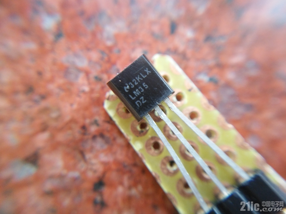

2、LM35是一只温度传感器,之前买来一直没用上,这次将其固定在一小块洞洞板上并加了一只104的电容在电源脚;
它的输出端接在了芯片的PIN20(AIN3),利用片内的ADC模块对其随温度变化输出的电压值进行采集,程序是在官方DEMO的基础上进行了小调整;

3、在主函数中,将通过AIN3采集由LM35输出的数据并出段式液晶进行显示;
  1. #include <SC92F8003_C.H>
  2. #include "adc.h"
  3. #include "ht1621.h"
  4. void main(void)
  5. {
  6.         AdcInit();
  7.         Ht1621_Init();
  8.         DelayMS(1000);
  9.         Ht1621WrAllData(0,Ht1621Tab,16);        //清屏
  10.         //LcdDisplay(123456);           //测试LCD
  11.         while(1)
  12.         {
  13.                 GetAdcData();
  14.                 LcdDisplay(GetAdcData());
  15.                 DelayMS(3000);
  16.         }
  17. }
4、实验现象
1、液晶显示测试
2、最终显示
三、总结
      本次实验中只是简单地将从LM35采集到的数据直接送显,程序中并没有对数据进行滤波优化,再加之杜帮线连接的原因造成数字跳动较大,这一点是必须要改进的。
