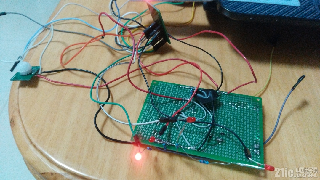

   这次打算实现呼吸灯和IO输入检测,然后点灯(点灯操作和操作继电器、输出控制节点是一样的,所以就以点灯代替)。

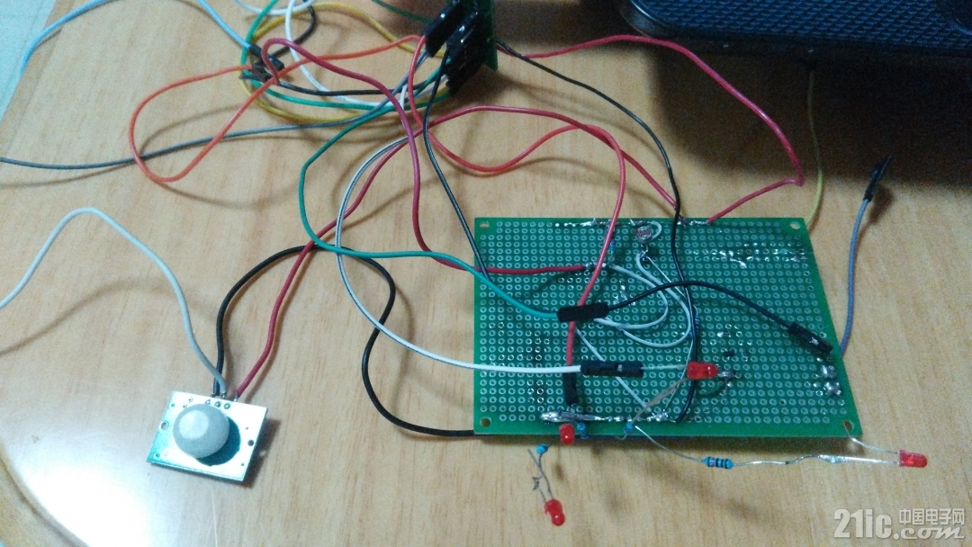

   组成元件如下:LED发光二极管、三极管、光敏电阻、红外人体传感器、电阻,嘿嘿,就这么多。很简单的功能,所以器件也很少。

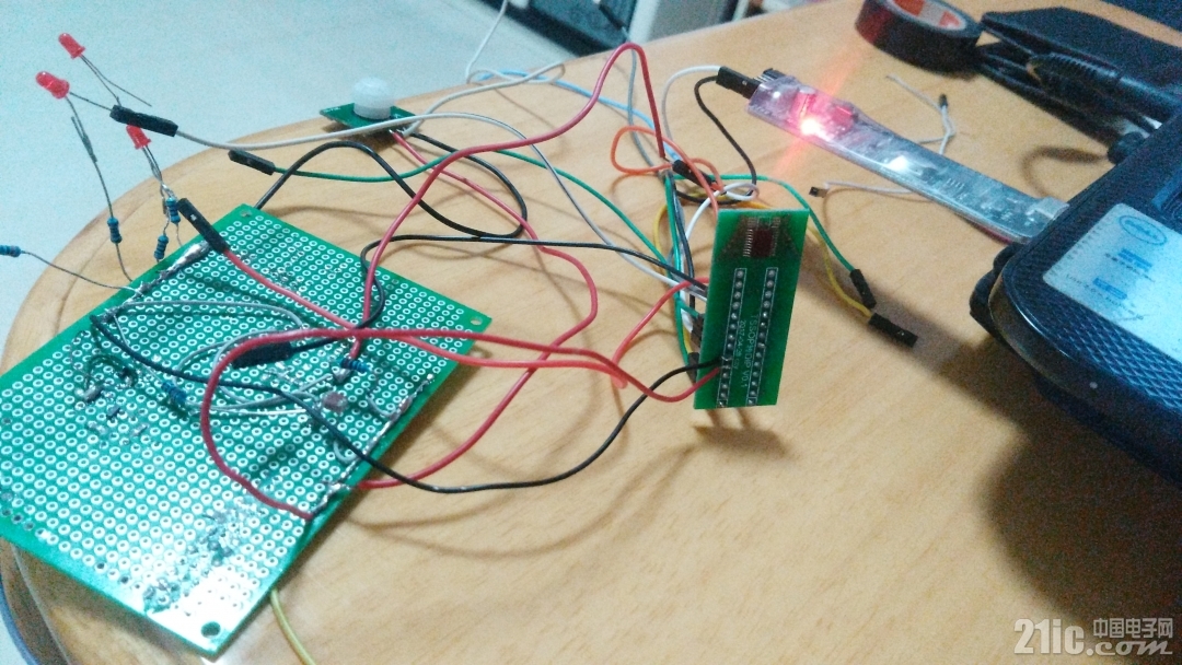

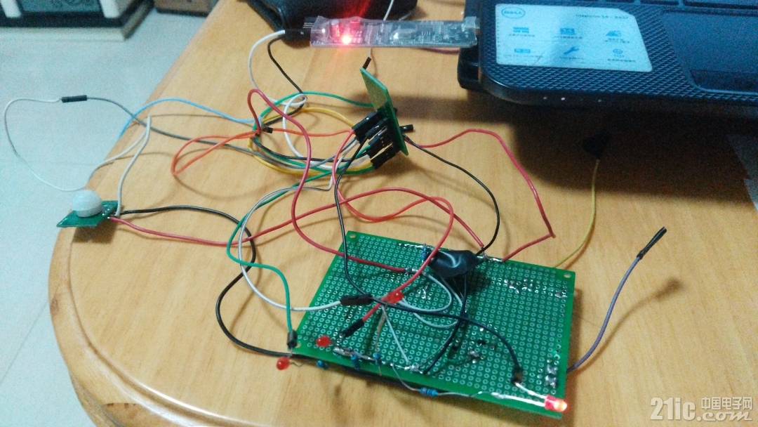

    开发环境重新装了一个KEILC51;调试烧写器就用SC-LINKSC-LINK还是很不错的,能脱机,能仿真。相比早期的通过串口打印或指示灯去调试方便了许多。
首先实现呼吸灯。SC92F8003有7路10位的PWM。将LED发光二极管接在第13脚,端口P24上,PWM0通道。因为有官方的例程可参考(官网的工具与软件那里可下载到例程),所以在官方例程上修改了下就实现了。如果没官方例程,估计要从头开始看文档,一点点琢磨了。

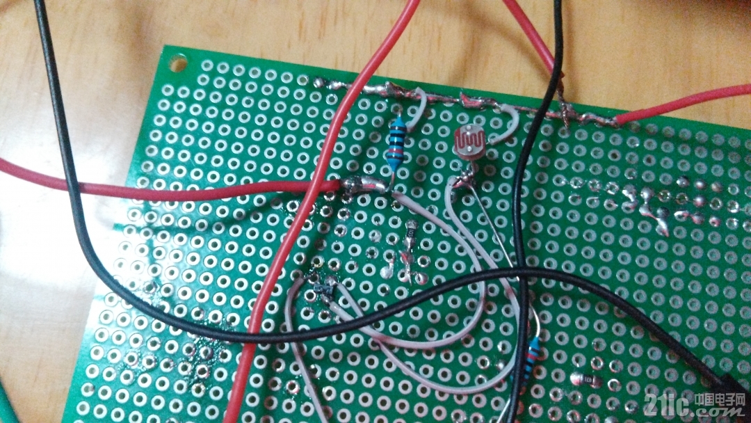

实现了呼吸灯后,就再做一点简单的内容,光亮度和红外感应检测。光亮度就是使用光敏电阻配合三极管、电阻实现一个高低电平的变化,芯片的一个IO口检测到低电平,驱动一个LED亮;红外感应检测是一样的,在有人移动的情况下,IO口检测电平,然后驱动LED发光。这个内容比上面的呼吸灯还简单。
上面功能很简单,但是对于我这个51小白来说,还是费了点劲。
