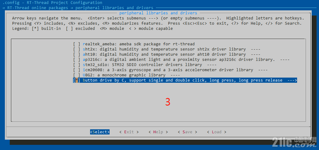

10-27更新:
目前我已将按键驱动做成软件包(packages),如果使用RT-Thread操作系统的话,可以在env中直接配置使用
步骤如下:
1.选择在线软件包
2.选择外设驱动相关
3.找到按键驱动button_drive
4.通过宏定义配置自己想要的相关信息
在env自动生成工程的时候,已经完成这些自动配置,直接使用即可,这就是软件包的好处,能直接生成工程并且添加到工程分组中

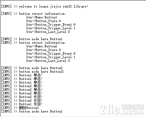

Button_drive使用效果
  • 单击与长按
  • 双击
  • 连按
  • 连按释放

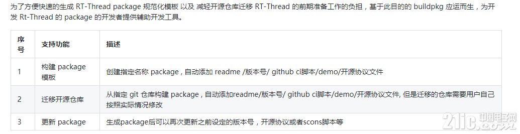

流光大佬的要求,让我玩一玩RTT的rtkpgs,打算用Button_drive练一练手吧。
关于rtkpgs简介 (English)
buildpkg 是用于生成 RT-Thread package 的快速构建工具。
一个优秀的 package 应该是这样的:
  • 代码优雅, 规范化。
  • examples 例程,提供通俗易懂的使用例程。
  • SConscript 文件,用于和 RT-Thread 环境一起进行编译。
  • README.md 文档,向用户提供必要的功能说明。
  • docs 文件夹, 放置除了 README 之外的其他细节文档。
  • license 许可文件,版权说明。
