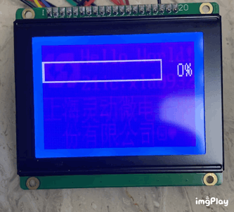

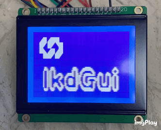

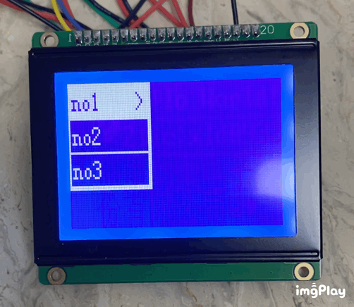

综上显示效果图:

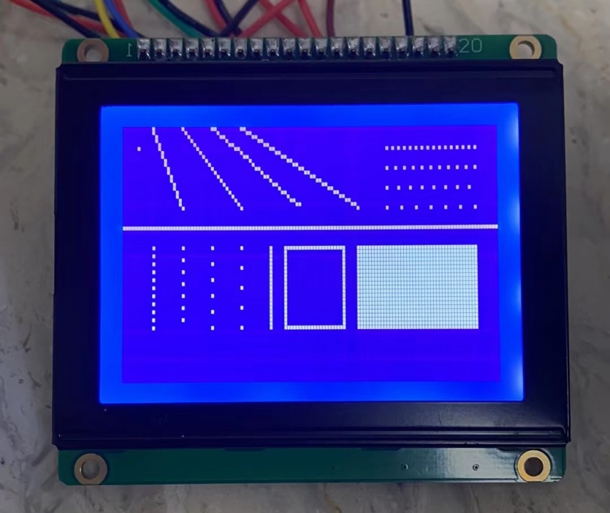

5.1.基本图形
lkdGui的基本图形包含了斜线、水平线、垂直线、水平点线、垂直点线、矩形、填充矩形。参考程序如下所示:

  8.     GuiBiasLine(30, 0, 60, 20, forecolor);
  9.     GuiBiasLine(40, 0, 80, 20, forecolor);
  10.     /* 画水平点线 */
  11.     GuiHPointLine(90,  5, 120, 2, forecolor);
  12.     GuiHPointLine(90, 10, 120, 3, forecolor);
  13.     GuiHPointLine(90, 15, 120, 4, forecolor);
  14.     GuiHPointLine(90, 20, 120, 5, forecolor);
  15.     /* 画水平线 */
  16.     GuiHLine(0, 25, 127, forecolor);
  17.     /* 画垂直点线 */
  18.     GuiRPointLine(10, 30, 50, 2, forecolor);
  19.     GuiRPointLine(20, 30, 50, 3, forecolor);
  20.     GuiRPointLine(30, 30, 50, 4, forecolor);
  21.     GuiRPointLine(40, 30, 50, 5, forecolor);
  22.     /* 画垂直线 */
  23.     GuiRLine(50, 30, 50, forecolor);
  24.     /* 画矩形 */
  25.     GuiRect(55, 30, 75, 50, forecolor);
  26.     /* 画填充矩形 */
  27.     GuiFillRect(80, 30, 120, 50, forecolor);
  28.     /* 更新 */
  29.     GuiUpdateDisplayAll();
  30.     SysTick_DelayMS(1000);
  31.     GuiClearScreen(0);
  32.     GuiUpdateDisplayAll();
  33. }
基本图形显示效果:

5.4.进度条控件
lkdGui进度条控制当前仅支持水平方向的显示,可以设置进度条的起始坐标、宽度、高度,以及当前的进度百分比,可以结合文件控件显示当前的进度百分比数值,参考程序如下所示:
  1. void lkdGui_Demo4(void)
  3.     lkdProgress tProGress;
  4.     uint8_t ratioStr[8];
  5.     tProGress.x     = 0;
  6.     tProGress.y     = 10;
  7.     tProGress.wide  = 100;
  8.     tProGress.high  = defaultFont.dhigh;
  9.     tProGress.ratio = 0;
  10.     for(uint8_t i = 0; i <= 100; i+=5)
  11.     {
  12.         tProGress.ratio = i;    /* 进度控制 */
  13.         GuiProGress(&tProGress);/* 画进度条 */
  14.         sprintf((char *)ratioStr, "%d%%", tProGress.ratio);
  15.         GuiFillRect(102, 11, 122, 22, backcolor);
  16.         GuiRowText(102, 11, 24, FONT_RIGHT, ratioStr);
  17.         GuiUpdateDisplayAll();  /* 更新 */
  18.         SysTick_DelayMS(0xFA);
  19.         SysTick_DelayMS(0xFA);
  20.     }
  21.     GuiClearScreen(0);
  22.     GuiUpdateDisplayAll();
  23. }
进度条控件显示效果:

5.6.图形控件
lkdGui图形控件最大运行满屏显示效果,对于图形控件,可以指定显示坐标、宽度、高度、图片的数据源等参数后进行绘制;可以根据图片偏移坐标来实现图片的移动效果,支持图片在显示区域范围内上下左右的方向进行移动显示。参考程序如下所示:

图形控件显示效果:
5.7.菜单窗口
lkdGui是使用窗口进行统一管理和调度的,所以在while(1)循环中需要调用GuiWinDisplay窗口高度函数;在系统上电的时候通过调用GuiWinInit函数来初始化窗口的相关资源,随后通过GuiWinAdd函数来添加窗口、通过GuiGetTopWin函数来获取当前显示的窗口、以及通过调用GuiWinDeleteTop函数来实现将当前的窗口对象从窗口调度中移除等操作;我们结合菜单的实例来进行功能演示,参考程序如下所示:

  88. void lkdGui_Demo7(void)
  89. {
  90.     /* 1. 定义一个菜单项 */
  91.     #define MENUSTACK_NUM 8
  92.     MenuStack userMenuStack[MENUSTACK_NUM];
  93.     /* 2. 定义二级菜单 */
  94.     lkdMenuNode Node3_3 = {6, (uint8_t *)"no1-3", NULL,     NULL,     NULL};
  95.     lkdMenuNode Node2_2 = {5, (uint8_t *)"no1-2", &Node3_3, NULL,     NULL};
  96.     lkdMenuNode Node1_1 = {4, (uint8_t *)"no1-1", &Node2_2, NULL,     NULL};
  97.     /* 3. 定义一级菜单 */
  98.     lkdMenuNode Node3   = {3, (uint8_t *)"no3",   NULL,     NULL,     NULL};
  99.     lkdMenuNode Node2   = {2, (uint8_t *)"no2",   &Node3,   NULL,     NULL};
  100.     lkdMenuNode Node1   = {1, (uint8_t *)"no1",   &Node2,   &Node1_1, NULL};
  101.     /* 3. 定义根菜单 */
  102.     lkdMenuNode NodeRoot0 = {0, (uint8_t *)"root",NULL,     &Node1,   NULL};
  103.     /* 初始化根节点 */
  104.     lkdMenu root =
  105.     {
  106.         .x         = 0,
  107.         .y         = 0,
  108.         .wide      = 128,
  109.         .hight     = 64,
  110.         .ItemsWide = 48,
  111.         .Itemshigh = 15,
  112.         .index     = 1,     /* 默认选中节点 */
  113.         .stackNum  = MENUSTACK_NUM,
  114.         .stack     = userMenuStack,
  115.         .Root      = &NodeRoot0
  116.     };
  117.     /* 初始化菜单 */
  118.     GuiMenuInit(&root);
  119.     /* 展开当前选中节点 */
  120.     GuiMenuCurrentNodeSonUnfold(&root);
  121.     GuiUpdateDisplayAll();  /* 更新显示 */
  122.     SysTick_DelayMS(0xFA);
  123.     SysTick_DelayMS(0xFA);
  124.     GuiMenuCurrentNodeSonUnfold(&root);
  125.     GuiUpdateDisplayAll();  /* 更新显示 */
  126.     SysTick_DelayMS(0xFA);
  127.     SysTick_DelayMS(0xFA);
  128.     /* 选中下移 */
  129.     GuiMenuItemDownMove(&root);
  130.     GuiUpdateDisplayAll();  /* 更新显示 */
  131.     SysTick_DelayMS(1000);
  132.     GuiClearScreen(0);
  133.     /* 创建窗口 */
  134.     MainWIN.x     = 0;
  135.     MainWIN.y     = 0;
  136.     MainWIN.hight = 128;
  137.     MainWIN.wide  = 128;
  138.     MainWIN.title = NULL;
  139.     MainWIN.WindowFunction = (void *)MainWIN_Callback;
  140.     /* 添加窗口 */
  141.         GuiWinAdd(&MainWIN);
  142. }
菜单窗口显示效果:
