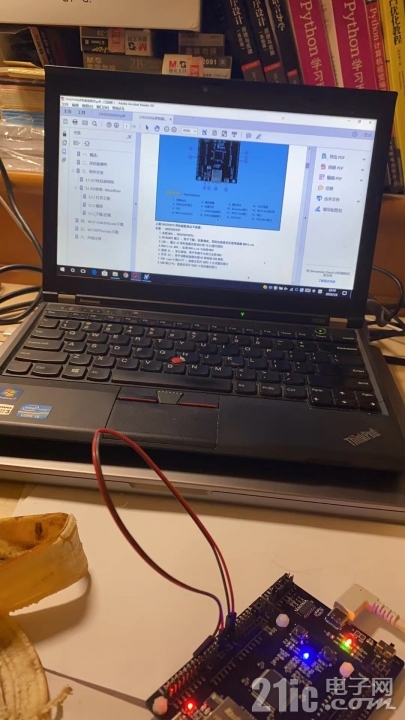

板子来了第一坑. 大多数人遇不到.
这边板子配备了3个typec插头. 我还想着真先进, 结果插上,没电. 气了个半死. 我多年没搞usb偷电了就这么欺负我. 但我怀疑是没加pd协议.
因为我去年对usb a接口进行了降级. 家里几乎充电器,电脑, 都不不支持usb a了全是usb c, 这不, 逼着我翻箱倒柜找老电脑,还要找usba-usbc的转接线. 愁人.
幸好我一个有线键盘有这么一条线. 赶紧从公司拿回来(码农悲惨, 要用好东西必须自己买. 公司的入门级),
找出我2014年的thinkpad来, 打开还是能用的. 装好那个mounriver的开发工具. 我对eclipse是很熟悉的, 但是因为是java的比较吃内存,总不喜欢用. 现在买的ide依然是java开发的. 所以为了他专门买的大内存电脑, 用不起来好亏. 我已经正版化了好几个软件了. 这不, 下载了官方的板载代码包搞起.
作为一个底层程序员, 第一件事是看wch-link的实现方案, 发现设备管理器是串口+hid, 尤其是适配linux类软件比如openocd, 这货在12年前我也玩过, 是openjtag的方案. 我没玩精. 领导陆大神玩的非常666.
板子来了2大坑, 这货还要给我考试?
我想把那个蓝灯点亮. 程序编译成功, 下载成功, 验证调试也成功. 好好一块板子为啥灯不亮?
我去看sch,发现这货设计思路清奇, 直接接到了排针上 . 我搜了八遍,没找到不连线的led怎么能亮?
一个惨败的面容去找答案.
在文档介绍中发现. 需要用j3连接到io上才能亮. 这是在考验我20年来的存货啊. 买短路块和杜邦线,从来不差钱. 没有一百根也有八十.
于是我抛弃了那个画的难看的sch文档. 就靠板子标注找到了pa0, 因为我在原理图上半天也没看见pa0在哪. (等我的画个网页版本的原理图)
线连上之后终于能闪灯了. 这不是我的目的.

[url=home.php?mod=space&uid=425605]@icecut[/url] :C-C协商9V12V20V这些需要协议,协商5V只要区分主从设备,有下拉电阻5.1K就能识别为UFP,主机会开启供电  发表于 2023-5-26 08:34
[url=home.php?mod=space&uid=1244748]@gtbestom[/url] :好,我回去找找. 应该是cc需要一个协议. 不是电阻这么简单.因为支持很多电压  发表于 2023-5-25 16:23
[url=home.php?mod=space&uid=425605]@icecut[/url] :是的,C-C 需要识别电阻,就是那两个没焊上的电阻,焊上就行  发表于 2023-5-25 15:28
[url=home.php?mod=space&uid=1244748]@gtbestom[/url] :现在遇到的不是不能, 是不支持两边都是typec的线. usba-usbc是没问题的  发表于 2023-5-25 15:21
看原理图啊,背面有两个电阻没焊,焊上就可以支持 TYPEC PD 供电了  发表于 2023-5-25 15:17

ch549 内嵌Type-C CC控制器,支持USB PD
仿真器写着支持pd,那我的macbook pro为啥就不给供电呢?
usb c的线连iPad充电和数据传输都没有问题.
过两天thinkpad回来我看看那个typec是不是就没问题
经过测试 thinkpad 的typec也不给供电  发表于 2023-1-5 07:22
