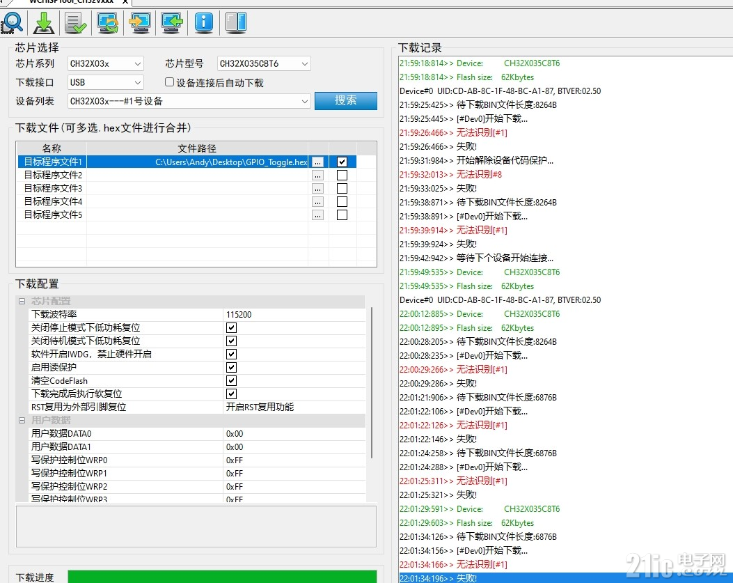

拿到CH32X035评估板挺久了,当时用烧录的时候发现总是烧录失败,于是就自己重新画了个板子,发现还是烧录失败,就弄得没信心了。报错信息如下:
1b9d8fc48acc1fa9e4a70679c2a41764
使用WCHlinkE这个烧录器下载也是这样的问题,就是下载了,提示下载失败,于是我升级了WCHlinkE烧录器,升级了MounRiver Studio,发现错误依然,最后发现这个烧录器的状态指示灯不太正确,后来翻找资料,发现这个烧录器的模式好像是arm内核烧录模式,于是撬开外壳,按住modeS按键,重新给烧录器上电,状态灯由原来的蓝红全亮变为红亮蓝不亮,通过MounRiver Studio烧录之后发现可以正常烧录了,本来想驱动WS2812的,因为这个芯片主打的就是PD和PIOC的功能,但我的WS2812板临时找不到的,于是就拿了官方的LEDdemo简单测试了一下。

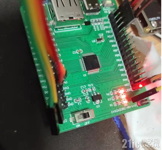

烧录完成之后,用条线接上LED1和LED2,发现可以每500ms变换一次。
6285d3f3a16b56bc9df5e5eebbbe831a
