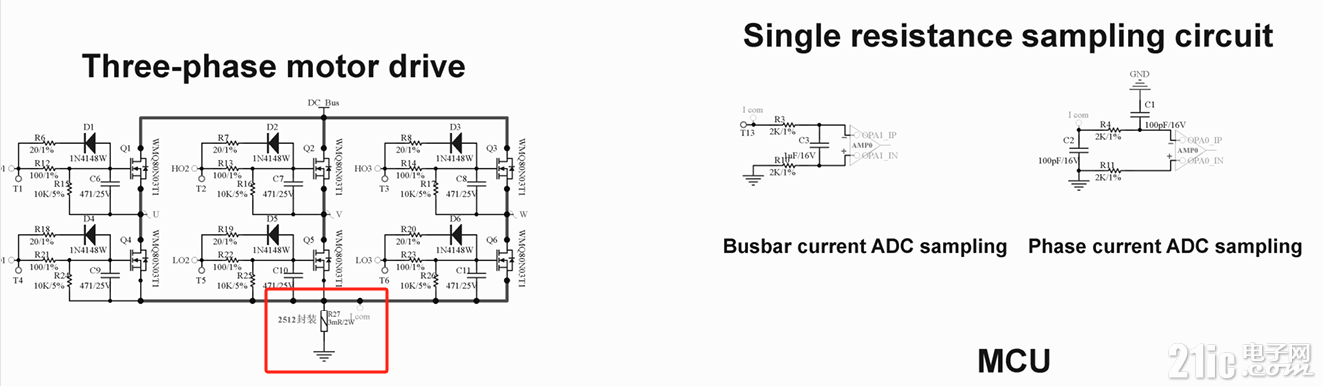

各位大佬,为啥单电阻电压,经过放大器放大,AD采样的结果有负值

有可能你设置为差分输入了。

凌鸥的运放是差分运放,ADC采样范围通常是-3.6V-3.6V,所谓负信号实际是运放正负两端的压差,正压差采样值为正,负压差采样值为负,0压差时采样值在0附近,可能存在有负值的情况

逆变器单电阻采样三角形连接的无刷直流电机的相电流,为啥会有负电压?

你好,大佬,我觉得电流肯定是从电阻上端流到GND,所以采样应该是恒为正值。难道电流还能倒流?请大佬解惑。
chenjun89 发表于 2025-2-6 17:51 来自手机 | 显示全部楼层
最好把你的电路图放上来看看吧,感觉你这么说不清。

你的意思是逆变器变换以后,正弦波就应该有负值把,但是我好奇为什么电流可以从GND倒流

你好,我不理解,采样的是电阻两端的电压,为什么电阻下端的GND电压会比电阻上端的电压大,难道电流可以倒流吗?请教请教,帮忙释疑
电流增大时,AD采样值会随着电流增大变成正值吗,还是电流越大,负值越小?  发表于 2025-2-7 10:14
