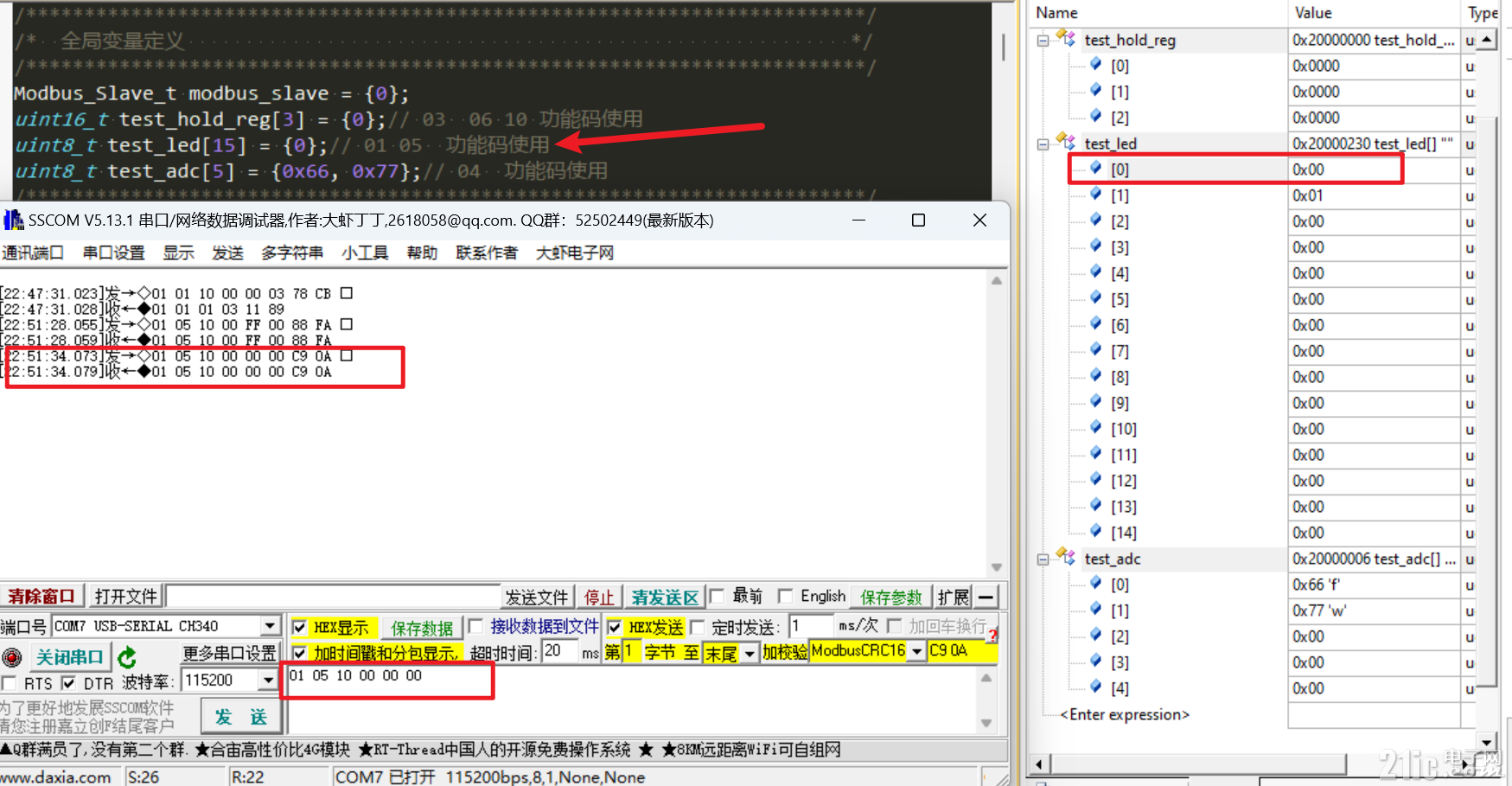

#申请原创# #技术资源# 非常感谢雅特力官方给我这样一个测评的机会,本次主要使用AT32L021实现ModbusRTU从站功能,支持的功能码 01 02 03 04 05 06 0F 10

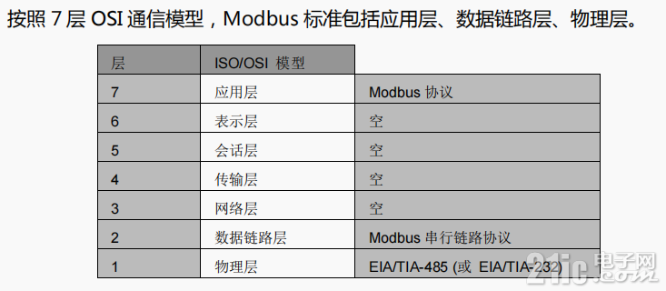

二、Modbus协议概述
Modbus 串行链路协议是一个主/从协议。该协议位于 OSI 模型的第二层。
一个主从类型的系统有一个向某个“子”节点发出显式命令并处理响应的节点(主节点)。典型的子节点在没有收到主节点的请求时并不主动发送数据,也不与其它子节点通信。
在物理层,Modbus 串行链路系统可以使用不同的物理接口(RS485、RS232)。最常用的是TIA/EIA-485 (RS485) 两线制接口。

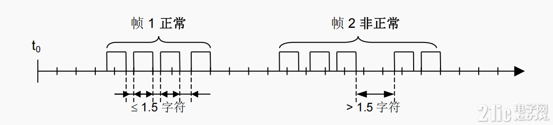

四、Modbus报文RTU

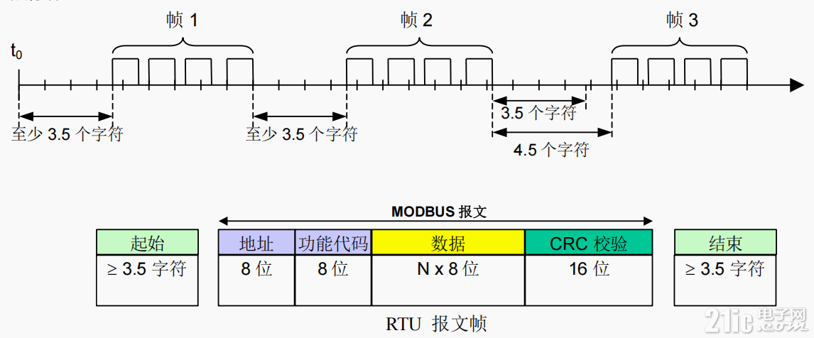

由发送设备将 Modbus 报文构造为带有已知起始和结束标记的帧。这使设备可以在报文的开始接收新帧,并且知道何时报文结束。不完整的报文必须能够被检测到而错误标志必须作为结果被设置。
在 RTU 模式,报文帧由时长至少为 3.5 个字符时间的空闲间隔区分。在后续的部分,这个时间区间被称作 t3.5。
整个报文帧必须以连续的字符流发送。
如果两个字符之间的空闲间隔大于 1.5 个字符时间,则报文帧被认为不完整应该被接收节点丢弃。
注 :
RTU 接收驱动程序的实现,由于 t1.5 和 t3.5 的定时,隐含着大量的对中断的管理。在高通信速率下,这导致 CPU 负担加重。因此,在通信速率等于或低于 19200 bps 时,这两个定时必须严格遵守;
对于波特率大于 19200 bps 的情形,应该使用 2 个定时的固定值:
建议的字符间超时时间(t1.5)为 750µs,
帧间的超时时间 (t1.5) 为 1.750ms。

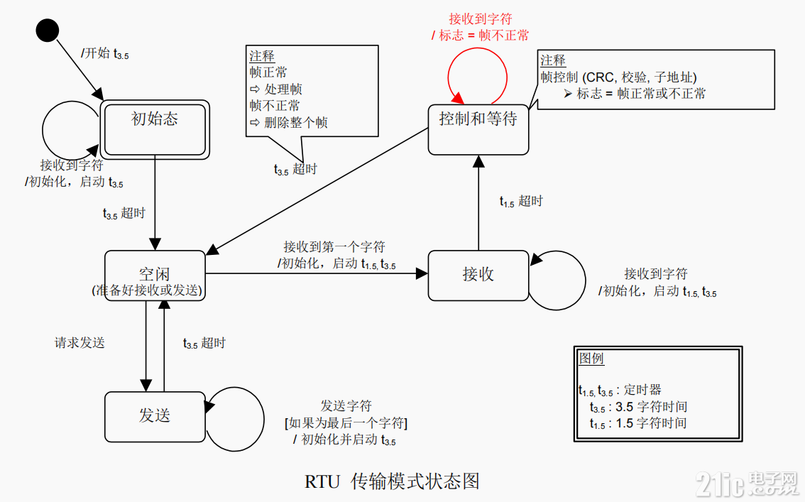

下图表示了对 RTU 传输模式状态图的描述。 "主节点" 和 "子节点" 的不同角度均在相同的图中表示:
上面状态图的一些解释:
1从 "初始" 态到 “空闲” 态转换需要 t3.5 定时超时: 这保证帧间延迟
1“空闲” 态是没有发送和接收报文要处理的正常状态。
1在 RTU 模式, 当没有活动的传输的时间间隔达 3.5 个字符长时,通信链路被认为在 “空闲” 态。
1当链路空闲时, 在链路上检测到的任何传输的字符被识别为帧起始。 链路变为 "活动" 状态。 然后,当链路上没有字符传输的时间间个达到 t3.5 后,被识别为帧结束。
1检测到帧结束后,完成 CRC 计算和检验。然后,分析地址域以确定帧是否发往此设备,如果不是,则丢弃此帧。 为了减少接收处理时间,地址域可以在一接到就分析,而不需要等到整个帧结束。这样,CRC 计算只需要在帧寻址到该节点 (包括广播帧) 时进行。

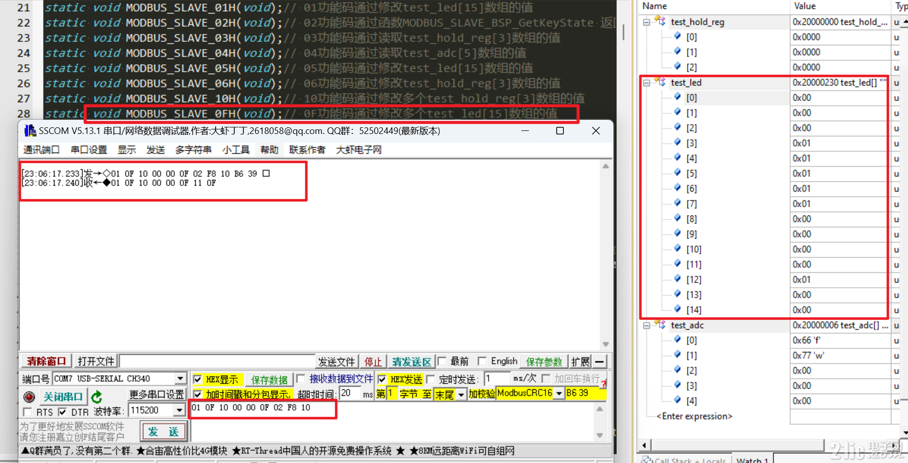

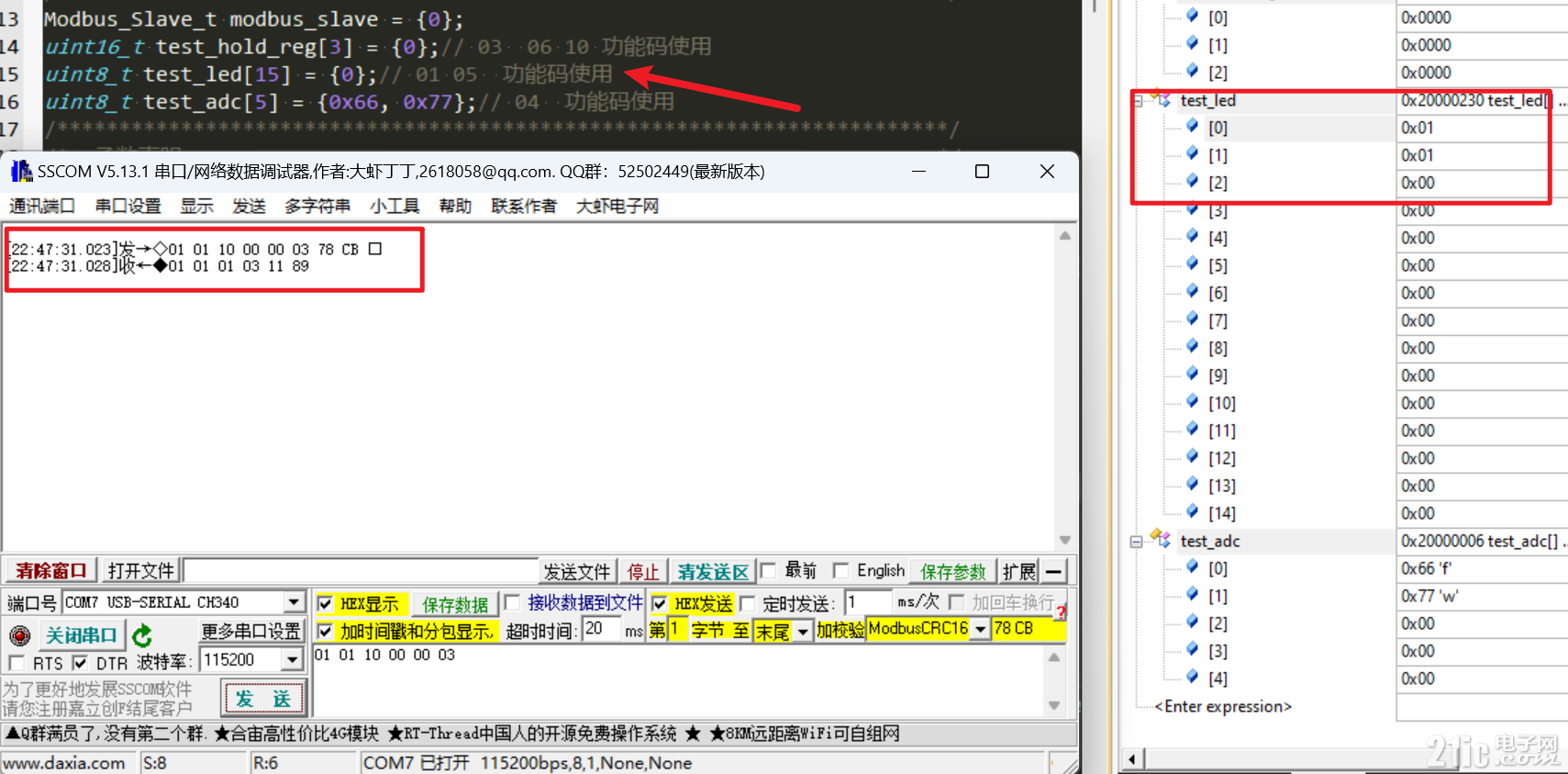

由于内容限制,这里只展示从站主要源码,程序实现Modbus功能码 01 02 03 04 05 06 0F 10:

  12. Modbus_Slave_t modbus_slave = {0};
  13. uint16_t test_hold_reg[3] = {0};// 03  06 10 功能码使用
  14. uint8_t test_led[15] = {0};// 01 05  功能码使用
  15. uint8_t test_adc[5] = {0x66, 0x77};// 04  功能码使用
  16. /************************************************************************/

  24. static void MODBUS_SLAVE_05H(void);// 05功能码通过修改test_led[15]数组的值

  27. static void MODBUS_SLAVE_0FH(void);// 0F功能码通过修改多个test_led[15]数组的值

  210. //读线圈状态功能码 01H
  211. static void MODBUS_SLAVE_01H(void)
  212. {
  213.     uBit16 reg;
  214.     uBit16 num;
  215.     uBit16 i;
  216.     uBit16 m;
  217.     uBit8 status[10];
  218.     modbus_slave.RTU_response_code = RSP_OK;
  219.     if (modbus_slave.recv_len != 8)
  220.     {
  221.         modbus_slave.RTU_response_code = RSP_ERR_VALUE; // 数据值域错误
  222.         return;
  223.     }
  224.
  225.     reg = MODBUS_SLAVE_BEBufToUint16(&modbus_slave.rx_buf[2]);   // 寄存器号
  226.     num = MODBUS_SLAVE_BEBufToUint16(&modbus_slave.rx_buf[4]);   // 寄存器个数
  227.     m = (num + 7) / 8;
  228.     if ((reg >= REG_D01) && (num > 0) && (reg + num <= REG_DXX + 1))
  229.     {
  230.         for (i = 0; i < m; i++)
  231.         {
  232.             status[i] = 0;
  233.         }
  234.         for (i = 0; i < num; i++)
  235.         {
  236.             if (MODBUS_SLAVE_BSPIsLedOn(i + 1 + reg - REG_D01)) // 读LED的状态,写入状态寄存器的每一位
  237.             {
  238.                 status[i / 8] |= (1 << (i % 8));
  239.             }
  240.         }
  241.     }
  242.     else
  243.     {
  244.         modbus_slave.RTU_response_code = RSP_ERR_REG_ADDR;  // 寄存器地址错误
  245.     }
  246.     if (modbus_slave.RTU_response_code == RSP_OK)   // 正确应答
  247.     {
  248.         modbus_slave.send_len = 0;
  249.         modbus_slave.tx_buf[modbus_slave.send_len++] = modbus_slave.rx_buf[0];
  250.         modbus_slave.tx_buf[modbus_slave.send_len++] = modbus_slave.rx_buf[1];
  251.         modbus_slave.tx_buf[modbus_slave.send_len++] = m;   // 返回字节数
  252.         for (i = 0; i < m; i++)
  253.         {
  254.             modbus_slave.tx_buf[modbus_slave.send_len++] = status[i];
  255.         }
  256.         MODBUS_SLAVE_SendWithCRC(modbus_slave.tx_buf, modbus_slave.send_len);
  257.     }
  258.     else
  259.     {
  260.         MODBUS_SLAVE_SendAckErr(modbus_slave.RTU_response_code);    // 告诉主机命令错误
  261.     }
  262. }

  444. //强制单线圈功能码 05H
  445. static void MODBUS_SLAVE_05H(void)
  446. {
  447.     uint16_t reg;
  448.     uint16_t value;
  449.     modbus_slave.RTU_response_code = RSP_OK;
  450.     if (modbus_slave.recv_len != 8)
  451.     {
  452.         modbus_slave.RTU_response_code = RSP_ERR_VALUE; /* 数据值域错误 */
  453.         goto err_ret;
  454.     }
  455.     reg = MODBUS_SLAVE_BEBufToUint16(&modbus_slave.rx_buf[2]);   /* 寄存器号 */
  456.     value = MODBUS_SLAVE_BEBufToUint16(&modbus_slave.rx_buf[4]); /* 数据 */
  457.     if ((value>>8) != 0x00 && (value>>8) != 0xFF)
  458.     {
  459.         modbus_slave.RTU_response_code = RSP_ERR_VALUE; /* 数据值域错误 */
  460.         goto err_ret;
  461.     }
  462.     //此处处理可以优化
  463.     if (value>>8)//右移8位为0xFF 则值1 表示打开
  464.         value = 1;
  465.     else//右移8位为0x00 则值0 表示关闭
  466.         value = 0;
  467.
  468.     if (reg == REG_D01)
  469.     {
  470.         test_led[0] = value;//模拟LED状态
  471.     }
  472.     else if (reg == REG_D02)
  473.     {
  474.         test_led[1] = value;
  475.     }
  476.     else if (reg == REG_D03)
  477.     {
  478.         test_led[2] = value;
  479.     }
  480.     else if (reg == REG_D04)
  481.     {
  482.         test_led[3] = value;//模拟LED状态
  483.     }
  484.     else
  485.     {
  486.         modbus_slave.RTU_response_code = RSP_ERR_REG_ADDR;  /* 寄存器地址错误 */
  487.     }
  488. err_ret:
  489.     if (modbus_slave.RTU_response_code == RSP_OK)   /* 正确应答 */
  490.     {
  491.         //此命令码应答报文与请求报文一致
  492.         memcpy(modbus_slave.tx_buf, modbus_slave.rx_buf, modbus_slave.recv_len - 2);//不复制crc位
  493.         modbus_slave.send_len = (modbus_slave.recv_len - 2);//不复制crc位
  494.         MODBUS_SLAVE_SendWithCRC(modbus_slave.tx_buf, modbus_slave.send_len);
  495.     }
  496.     else
  497.     {
  498.         MODBUS_SLAVE_SendAckErr(modbus_slave.RTU_response_code);    /* 告诉主机命令错误 */
  499.     }
  500. }

七、效果展示(由于篇幅限制只展示部分功能码)
01功能码:
05功能码:
0F功能码:
