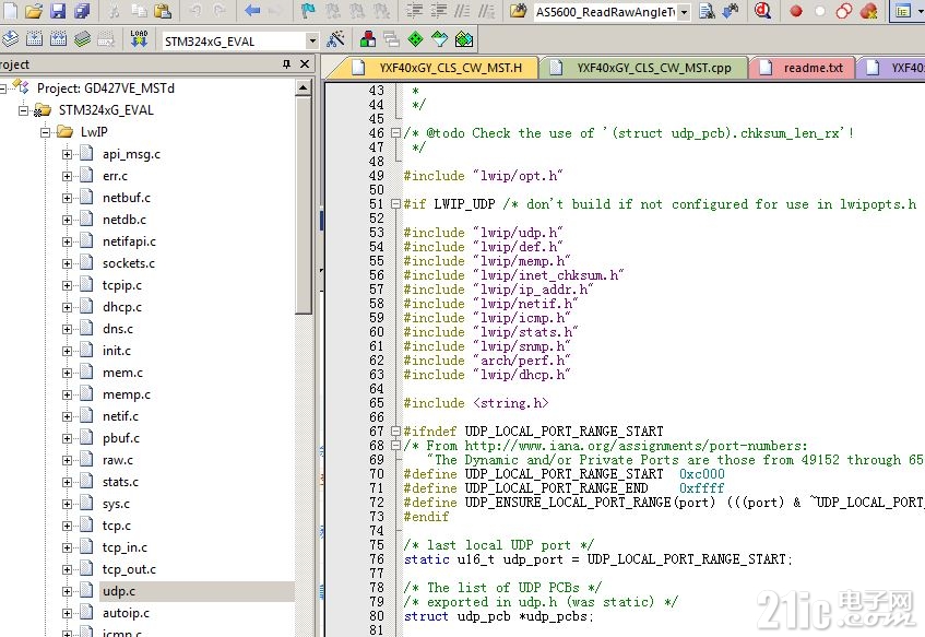

GD32F427实物图
Web浏览图
详细咨询见:
https://bbs.21ic.com/icview-3335470-1-1.html
