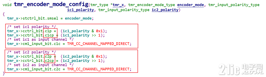

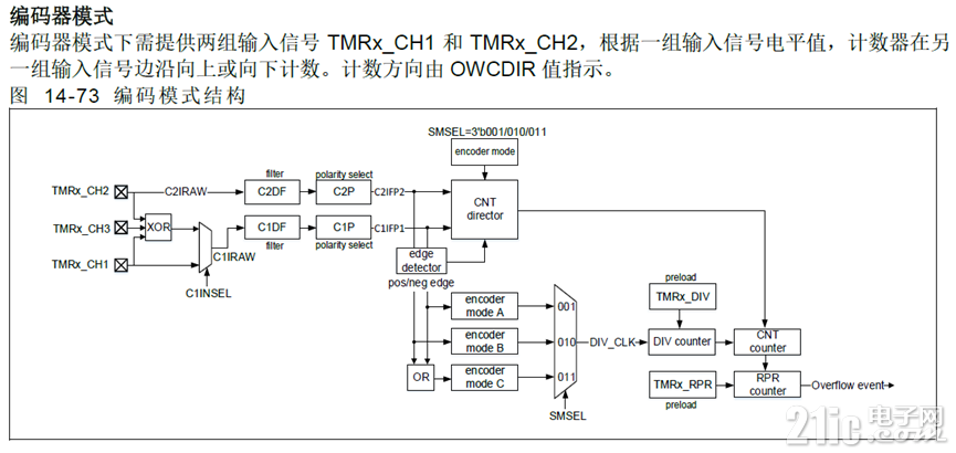

雅特力MCU AT32F403ACCT7的部分定时器自带编码器模式,可以实现编码器的脉冲计数功能,比如使用定时器2 TMR2实现对编码器的脉冲计数功能。
编码器模式的内部结构如下:

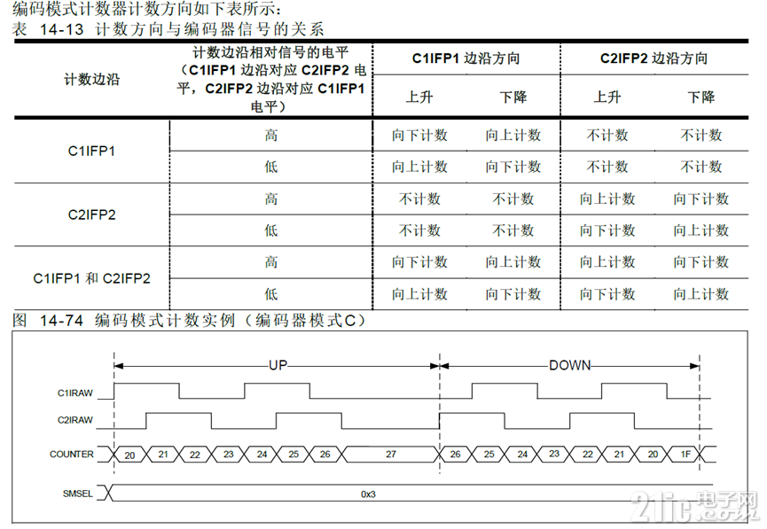

编码器模式分类及BSP初始化配置如下:
编码器模式的计数方向如下:

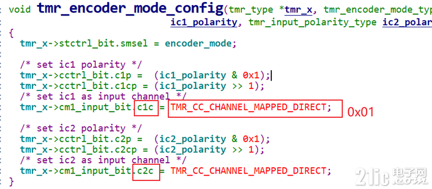

配置过程:
1、 配置通道模式寄存器CM1的C1DF[7:4],设置通道1输入信号的滤波值;
配置通道模式寄存器CM1的C2DF[15:12],设置通道2输入信号的滤波值;

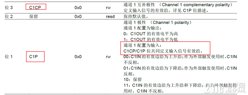

2、 配置通道控制寄存器CCTRL的C1P和C1CP,设置通道1输入信号的有效电平;
配置通道控制寄存器CCTRL的C2P和C2CP,设置通道2输入信号的有效电平;
3、 配置通道模式寄存器CM1的C1C[1:0],设置通道1为输入模式;
配置通道模式寄存器CM1的C2C[9:8],设置通道2为输入模式;

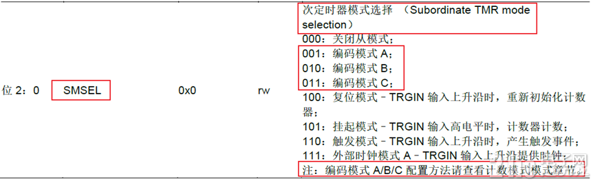

4、 配置次定时器控制寄存器STCTRL的SMSEL[2:0],选择编码器模式;
选择哪种编码器模式是配置的重点:
经过竞品分析和确认,项目上需选择4倍频模式,即选择编码模式C;

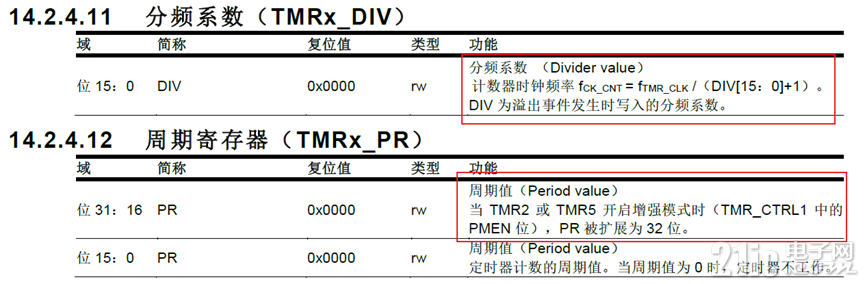

5、配置寄存器PR的PR[15:0],设置计数器计数周期;开启增强模式,PR值扩展至32位;
配置寄存器DIV的DIV[15:0],设置计数器计数周期;
6、 配置定时器2的增强模式,将PR值扩展至32位;
7、 配置TMR2_CH1和TMR2_CH2对应的IO为复用模式;
但是看官方库里配置的是普通输入模式;
8、 配置CTRL1寄存器的TMREN,使能计数器;

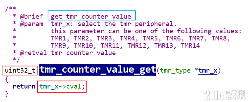

脉冲计数:
在main程序里循环调用以下接口即可读取到脉冲值:
返回值类型是一个 32位无符号整型数据,那如何与项目产品需求规格对应上呢?
比如需求规格为计数器范围[-2147483648, 2147483647],而脉冲读取接口返回值范围为[0, 4294967295],则可以直接按如下代码操作即可:
int32_tencoder_pulse_data = tmr_counter_value_get(TRM2);
encoder_pulse_data即为脉冲计数值,即:
[0,2147483647] 对应 [0,2147483647];
[2147483648,4294967295] 对应 [-2147483648,-1];
合在一起,其实就是一个环形计数器。

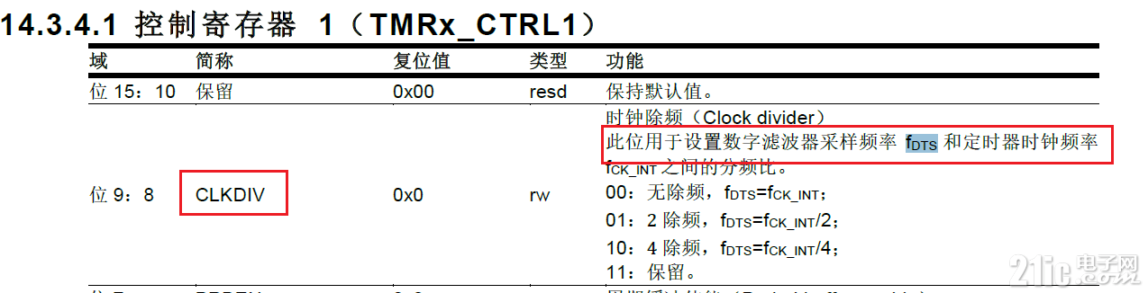

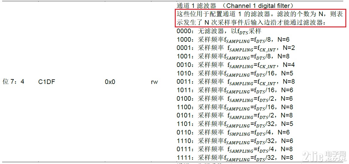

最近产品在客户现场由于环境干扰较强导致脉冲异常计数问题,所以从软件上增加了滤波处理机制,而定时器的编码器模式这个功能也正好有滤波机制,滤波配置API接口如下:
调用方式如下:
其中滤波值的配置对应通道模式寄存器CM1或CM2的CxDF:
可以根据采样频率和滤波个数的实际需求选择合适的滤波值;
其中采样频率可以根据控制寄存器1的CLKDIV进行配置:
增加软件滤波机制后,现场未出现脉冲异常计数问题!

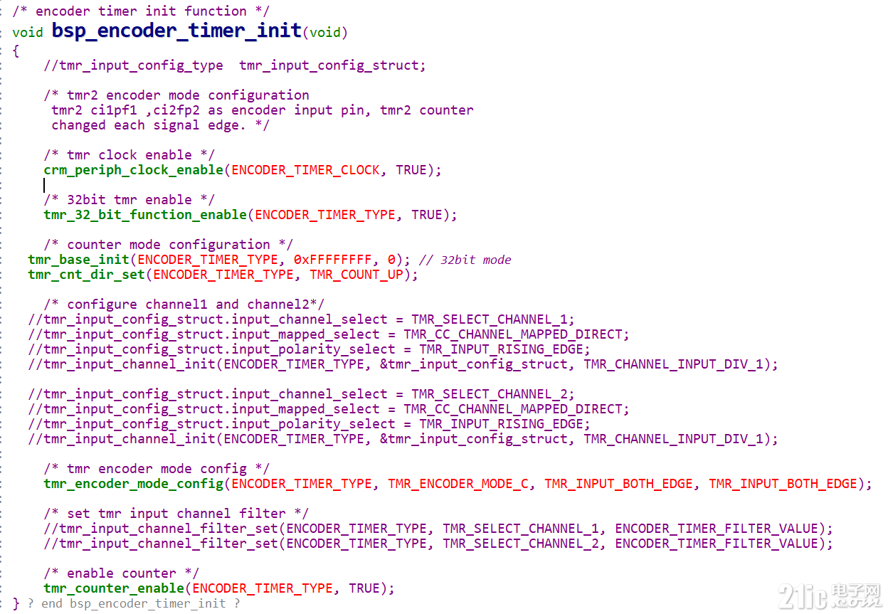

定时器的编码器模式驱动配置代码基本如下,可以参考一下: 3643967dcbf1246d69.png
