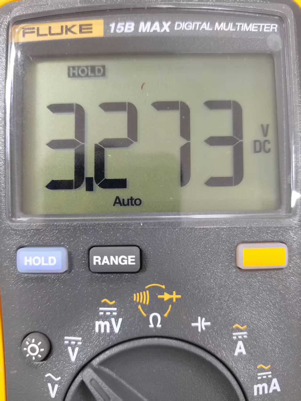

3)使用万一万用表测量,4个被测点的电压,基本都在3.274V,与ADC实测值,相差20mV,误差接近0.7%.还算比较准吧
综上,CH32V307 ADC用于对于精度不高的场合,还是绰绰有余的。
