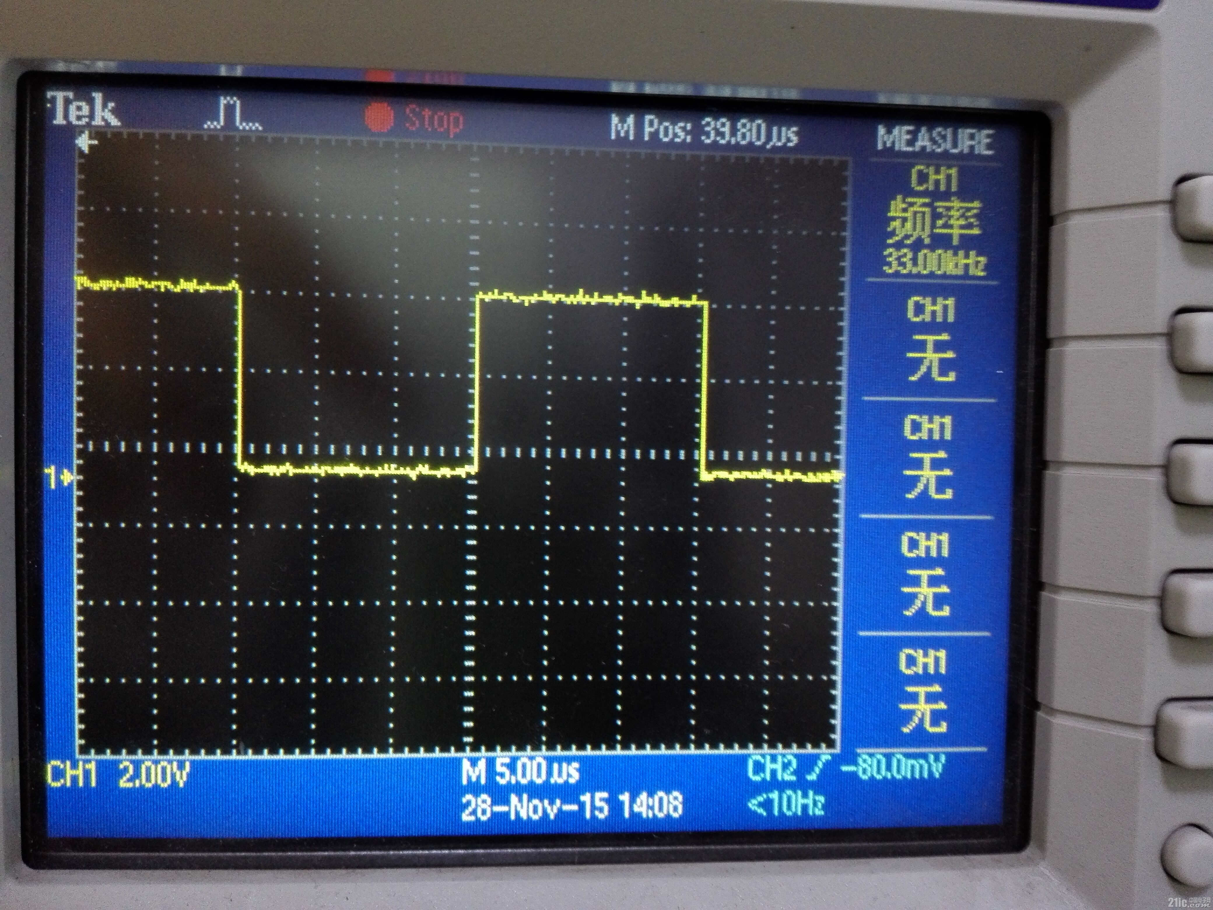

逻辑很简单,使用通用定时器2,设置每10us产生一次中断,然后在定时器中断里面设置IO口翻转,用示波器观察IO口的翻转频率
硬件上STM8S使用内部16MHZ使用,没有使用外部晶振。定时器2由f(master)二分频,即为2MHZ/2=1MHZ,即每1us计数一次。
设置ARR寄存器值为10,则应该是每10us产生一次中断,中断里面翻转IO,则IO的频率应该是1s/(10us*2)=50KHZ
然后实际测试发现ARR寄存器设置到150以下频率就不能再上去了,即1s/(150us*2)=3.3KHZ
ARR设置到150以上的所有测试波形都与理论计算符合,150以下所有的测试波形都为3.3KHZ!!!
请问是怎么回事呢??

为使系统快速启动,复位后时钟控制器自动使用HSI的8分频(HSI/8)做为主时钟。其原因为HSI的稳定时间短,而8分频可保证系统在较差的VDD条件下安全启动。
要16MHZ,初始要 CLK_CKDIVR =0 ;
chenpads 发表于 2015-11-26 17:57 | 显示全部楼层
中断响应要时间,主时钟不能太慢。

你在主函数里面用另外一个I/O取反。ARR寄存器设置到150以下的时候,如果主函数里面的I/O频率为0,那可能原因就是I/O取反还没结束呢,10us到了……
 楼主| insect2006 发表于 2015-11-27 15:54 | 显示全部楼层
经过7楼那位兄弟的提醒,我把f(master)的频率设置为不分频,即为16MHZ,果然速度上去了,然而最高也只能到46KHZ左右
通过直接操作寄存器的方式在main函数中直接取反IO,其他啥也不干,发现IO翻转的极限速率是46KHZ左右
也就是说16MHZ的主时钟下,IO的速度设置2MHZ和10MHZ根本就没鸟用~~

HARRY007 发表于 2015-11-28 13:27 | 显示全部楼层
定时器2由f(master)二分频,即为2MHZ/2=1MHZ,你都说了f(master) = 2MHZ了。一个反转指令在C语言上就是一句话,到汇编上了就是几条指令。

这是我的时钟配置,我Main里取了个反,还有其他任务执行……,我测I/O的频率是99.20Khz~

再多注释几个,主函数里反转频率有500Khz了
HARRY007 发表于 2015-11-28 14:11 | 显示全部楼层
我又做了实验,定时器4定时15us中断一次,在中断中I/O取反

gmm2015 发表于 2015-11-28 15:30 | 显示全部楼层
进入退出中断都要时间,系统主时钟只有这么快,估计很难得到很快的频率

10us时间太短了,用中断根本处理不过来。
