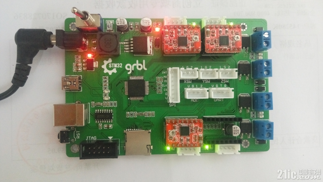

本着开源共享,造福社会的理念,
将CNC主板的相关设计资料公开,
希望有更多的人一起参与进来,
四轴CNC控制主板配置如下:
主控芯片:STM32F103RET6  8MHz晶振
电源输入:24V DC  LM2596稳压
标准接口:JTAG(10P)、mini USB、串口(SH340G)、TF卡
步进电机:4路(A4988模块),支持42、57等所有两相电机
MOS控制:24V4路输出,LR7843,可控制电机、激光头等
开关输入:X-Y-Z*2共六路,可接限位开关
模拟输入:2路,可用来测温或测量主轴转速
SPI接口:1路,可用来外扩LCD显示器
TTL串口:1路,准备以后外扩手轮用
STM32F1_CNC_Project.pdf (2.07 MB, 下载次数: 53)
A4988 步进电机驱动模块手册.pdf (682.91 KB, 下载次数: 31)

戈卫东 发表于 2017-8-3 12:28 | 显示全部楼层
4988模块你应该加进去的。
 楼主| 通宵敲代码 发表于 2017-8-3 16:39 | 显示全部楼层

 楼主| 通宵敲代码 发表于 2017-8-3 16:40 | 显示全部楼层
4988模块你应该加进去的。
加进去贴片量太大,
况且网上成品模块也才3块多,
坏了还可以换,完全没必要

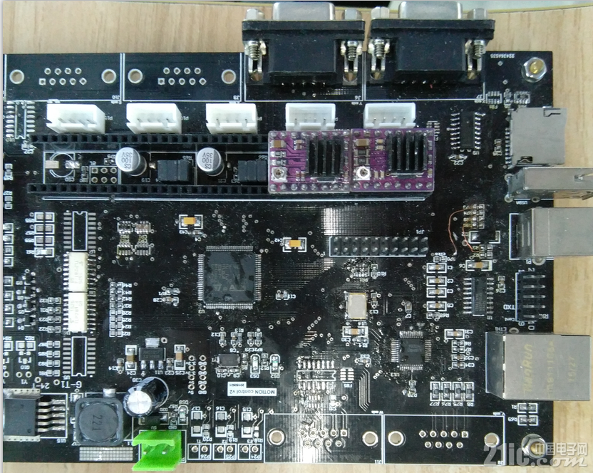

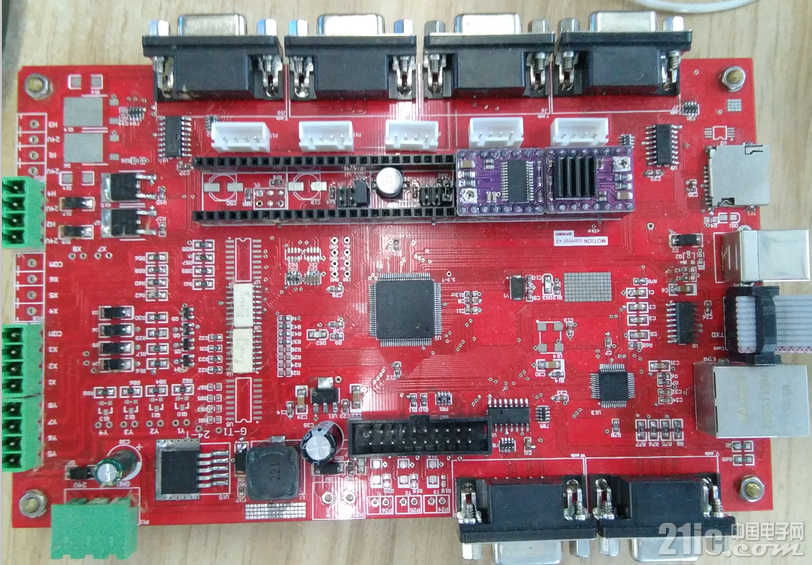

shuangbang 发表于 2017-8-3 16:55 | 显示全部楼层
哈哈哈,楼主加油!
给你看下我业余做的数控系统,已经成熟应用在裁床,3D打印机中;控制轴数6个,控制策略算法可以做到4轴联动;
戈卫东 发表于 2017-8-3 17:21 | 显示全部楼层
加进去贴片量太大,
况且网上成品模块也才3块多,
坏了还可以换,完全没必要 ...
别人买到的模块不一定能够插上你的板。
你可以提供一个选项让用户选择要不要4988模块

 楼主| 通宵敲代码 发表于 2017-8-3 18:10 | 显示全部楼层
别人买到的模块不一定能够插上你的板。
你可以提供一个选项让用户选择要不要4988模块 ...
自己做谁考虑这么多,
这又不是定制产品。淘宝上我看了,所有成品的模块,
都是配套Arduino扩展板来的,
只要能买到的尺寸全都合适。

 楼主| 通宵敲代码 发表于 2017-8-3 18:11 | 显示全部楼层
suzhanhua 发表于 2017-8-3 17:38
添加一个FPGA做接口。
没事整FPGA干什么,
STM32性能足够用了,
上FPGA可就不是这成本了。
