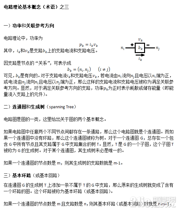

 楼主| HWM 发表于 2018-6-28 18:16 | 显示全部楼层
前面给出了电路理论的基本概念之一和之二,下面给出其之三。
 楼主| HWM 发表于 2018-6-28 18:18 来自手机 | 显示全部楼层
概念之三

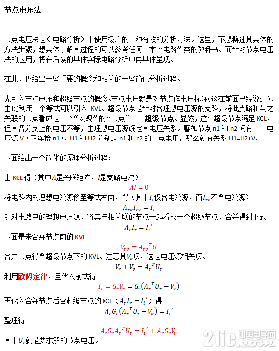

 楼主| HWM 发表于 2018-6-28 18:31 | 显示全部楼层
如果有n个元件(支路),那么就有2n个电路变量(包括电流和电压)。这需要2n个独立方程的方程组来求解。显然这不是个好的方法。
利用节点电压和与之相关的一些关系式,就可以大大地简化电路的求解过程。
下面就简单地介绍一下节点电压法
 楼主| HWM 发表于 2018-6-28 18:33 来自手机 | 显示全部楼层
节点电压法
