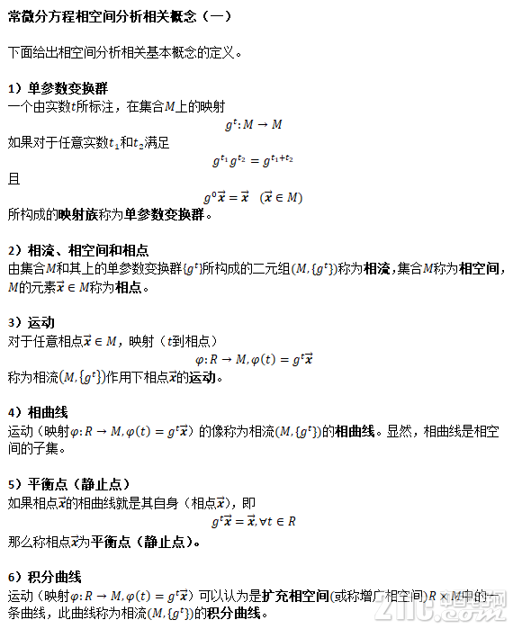

下面给出相空间相关分析的基本概念之一。
 楼主| HWM 发表于 2018-12-8 22:33 来自手机 | 显示全部楼层
基本概念(一)
 楼主| HWM 发表于 2018-12-8 22:34 | 显示全部楼层

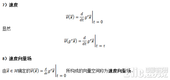

在相空间中,还可以有相关的“速度”概念。
 楼主| HWM 发表于 2018-12-8 22:35 来自手机 | 显示全部楼层
基本概念(一)续

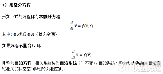

常微分方程

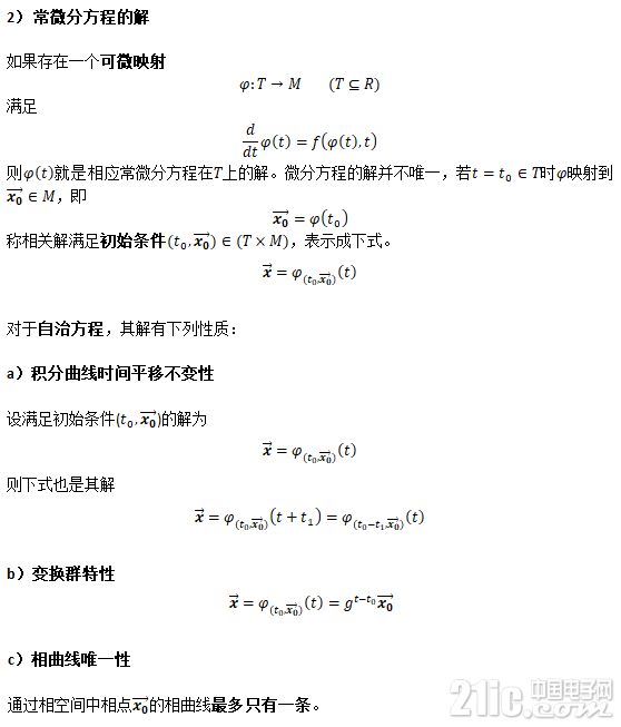

上面给出了常微分方程的相关概念,下面看常微分方程的解
 楼主| HWM 发表于 2018-12-9 19:24 来自手机 | 显示全部楼层
常微分方程的解

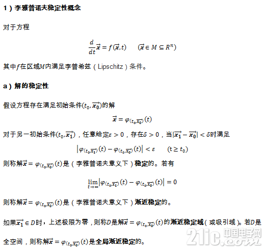

前面已经给出了常微分方程及其解的相关概念。下面将就解的稳定性相关概念给出一些基本的说明。
 楼主| HWM 发表于 2018-12-12 13:55 来自手机 | 显示全部楼层
概述
 楼主| HWM 发表于 2018-12-12 13:57 | 显示全部楼层
下面给出稳定性相关的定义。先看解的稳定性
 楼主| HWM 发表于 2018-12-12 13:58 来自手机 | 显示全部楼层
稳定性概念

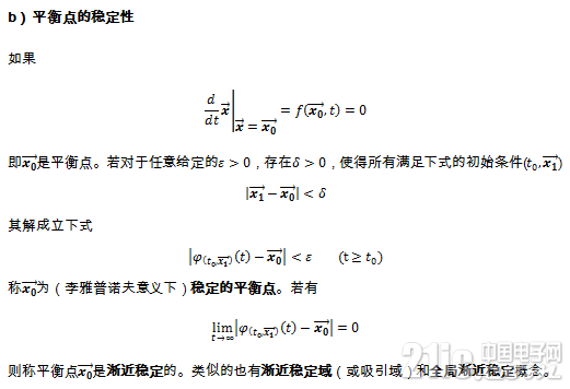

 楼主| HWM 发表于 2018-12-12 13:59 | 显示全部楼层
下面看看平衡点的稳定性概念
 楼主| HWM 发表于 2018-12-12 14:00 来自手机 | 显示全部楼层
稳定性概念(续)

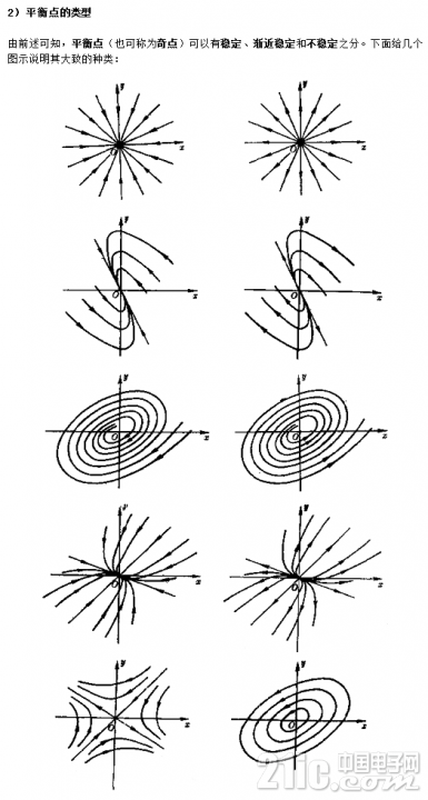

上面给出了常微分方程的解和平衡点的稳定性概念。因平衡点(也称奇点)在常微分方程的“动力系统”(相空间)分析中的重要地位,而且相空间中平衡点相关领域形态类型及其相关特性的复杂多样性,这里先给出一些基本的类型从中可以得到一些直观的认识。
 楼主| HWM 发表于 2018-12-12 14:13 来自手机 | 显示全部楼层
平衡点基本类型图示
