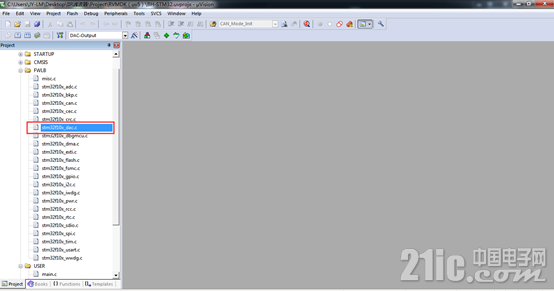

STM32 单片机具有片上 DAC 外设, 它的分辨率可配置为 8 位或 12 位的数字输入信号。STM32单片机自带ST官方的标准库,新建工程的时候我们将DAC外设添加到工程中。如下图所示,在FWLB分组下添加stm32f10xdac.c文件,该文件为dac的外设,用来输出不同大小的电压。

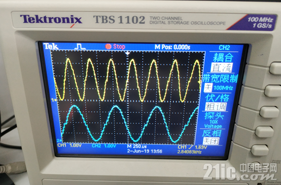

通过按键触发产生两种频率的正弦波电压波形。
为了方便后面进行IIR滤波测试,选择使用按键产生1.3KHZ 和2.8KHZ的正弦波信号,每个周期点数为32个点。下图中黄色波形为2.8KHZ频率,绿色波形为1.3KHZ频率。

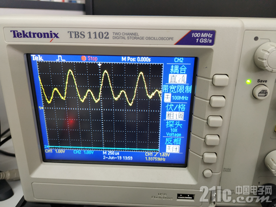

将两个不同频率的正弦波叠加在一起,即将PA4和PA5短接一起输出,得到的波形如下图所示
 楼主| stm32jy 发表于 2019-6-27 14:52 | 显示全部楼层
