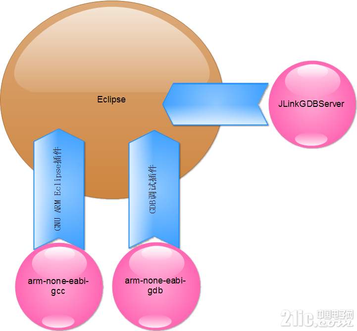

3、Eclipse构建的STM32集成开发环境结构

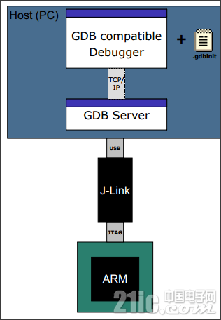

4、GDB / GDB Server 调试模型
  The GNU Project Debugger (GDB) is a freely available debugger, distributed under the terms of the GPL. It connects to an em ulator via a TCP/IP connection. It can con-nect to every emulator for which a GDB Server software is available.
  GDB Server is a remote server for GDB. When you run GDB in the GDB source direc-tory, it will read a .gdb file. The GDB .gdb file contains default setting informationand additional monitor commands. GDB and GDB Server communicate via a TCP/IP connection, using the standard GDB remote serial protocol. The GDB Server trans-lates the GDB monitor commands into J-Link commands.

  参考ubuntu安装eclipse IDE for C/C++ developers,安装到这一步就可以像VC6.0一样进行C/C++的开发,但是编译的代码只能在X86平台上运行,不支持ARM。
  为了能进行交叉编译,我们需要安装交叉编译链arm-none-eabi-gcc,但是次编译链不属于Eclipse的一部分,也不是Eclipse的可安装插件。Eclipse只是来调用交叉编译链,再调用之前还需要安装“GNU ARM Eclipse插件”,有了这个插件便可以调用arm-none-eabi-gcc来编译我们的源程序。倘若没有安装GNU ARM Eclipse插件,打开工程的属性,情况是这样的:
  仅仅安装了“eclipse IDE for C/C++ developers”,只能进行X86平台上的程序调试,却不能进行ARM平台的硬件调试。为了能进行硬件调试,我们需要安装交叉编译链arm-none-eabi-gcc中的工具arm-none-eabi-gdb,同样此工具不属于Eclipse的一部分,也不是Eclipse的可安装插件。Eclipse只是来调用此调试器,再调用之前还需要安装“GDB调试插件”,有了这个插件便可以调用arm-none-eabi-gdb来硬件调试我们的源程序。倘若没有安装“GDB调试插件”,打开“Debug Configurations”,情况是这样的:

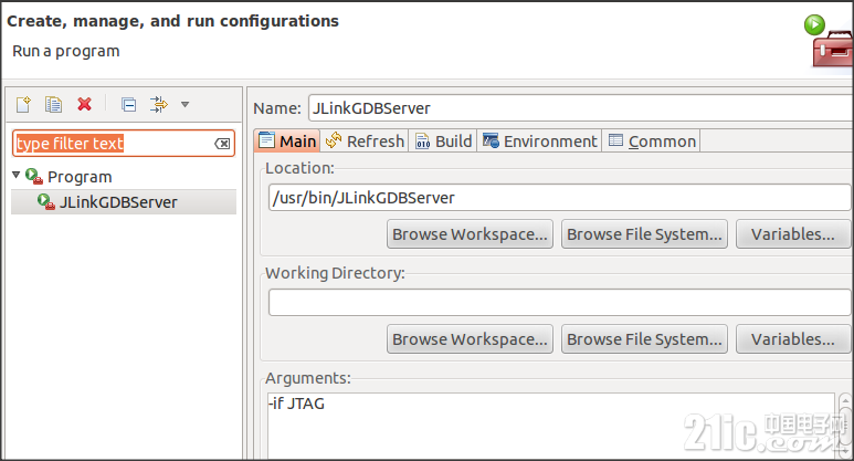

  仅仅安装了“eclipse IDE for C/C++ developers”,是可以调用外部的硬件调试服务器--JLinkGDBServer,只是这个时候由于无法连接到GDB调试客户端而无法进行调试。

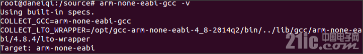

2、安装交叉编译链arm-none-eabi-gcc
1> 编译器下载,地址为https://launchpad.net/gcc-arm-embedded/+download
2> 解压安装 tar
3> 修改/etc/profile
4> 使/etc/profile的修改生效
5> 测试
  1. #arm-none-eabi-gcc -v
复制代码
  成功的界面如下

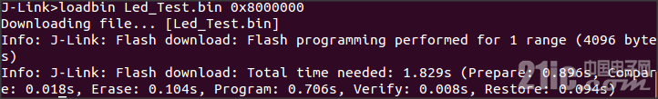

  首先将硬件Jlink连接在电脑上,再将Jlink从物理PC机转移映射到虚拟机下,输入测试命令
#JLinkExe
  成功的界面如下
4> 下载测试
命令序列
① h   --停止程序的运行
②  exec device=STM32F103ZE   --选择芯片型号
  这里选择的是STM32F103ZE,而不是STM32F103VET6,原因是由于此版本的JLink驱动不支持STM32F103VET6,所以用一个与之接近的型号代替。
③ loadbin Led_Test.bin 0x8000000   --下载

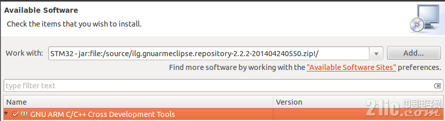

  打开Eclipse-->help-->Install New Software-->Add-->Archive-->选择该插件-->选中“√”-->一路Next-->等待
 楼主| internally 发表于 2019-7-23 14:39 | 显示全部楼层

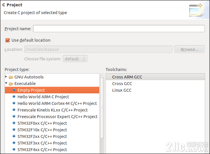

测试二:此插件安装成功后,在新建C工程的时候,界面也发生了变化

1> 新建一个工程
  File-->Project-->C Project-->Project name-->Cross ARM GCC-->Tools chain path-->Finsh
  此时在工作目录下(笔者的为/root/workspace)就多了一个子目录LED_Test

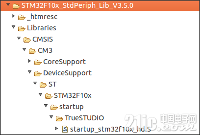

4> 更改需要的文件
① 启动文件
  另外,注意将TureSTUDIO/startup_stm32f10x_hd.s 的后缀"s"改成大写的"S",原因是由于编译器对应S的文件会先进行预处理操作然后是汇编操作,而s的只进行汇编操作,详细原因参考http://bbs.chinaunix.net/thread-1453835-1-1.html
② 连接脚本
③ 其他文件与在MDK上的需要文件类似,把需要的文件保留,不需要的文件从工程中移除

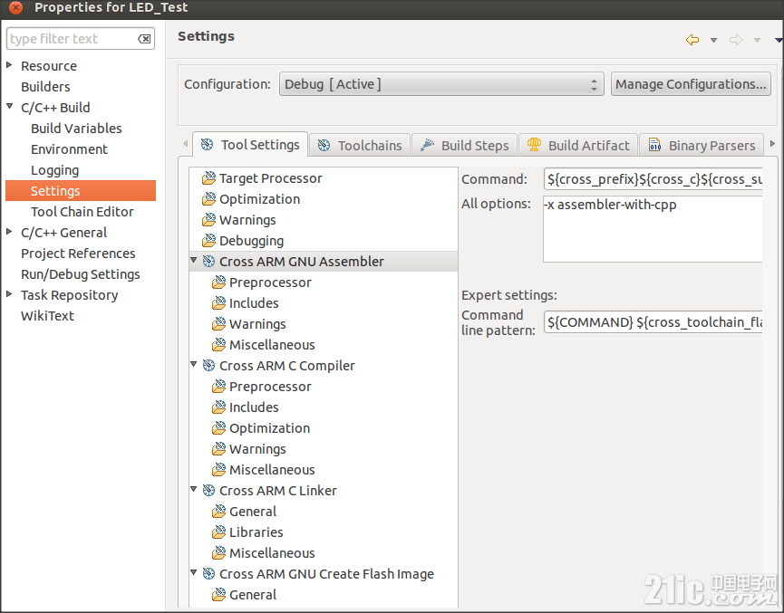

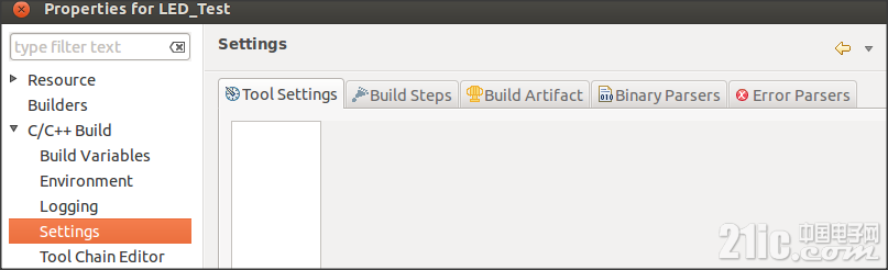

5> 开始配置工程
  在工程浏览器中选中工程,右键单击选择Properties,再选择C/C++ Build-->Settings,跳出如下界面
 楼主| internally 发表于 2019-7-23 14:42 | 显示全部楼层

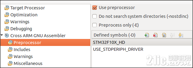

6> 配置汇编器Cross ARM GNU Assembler
  主要是添加预处理宏

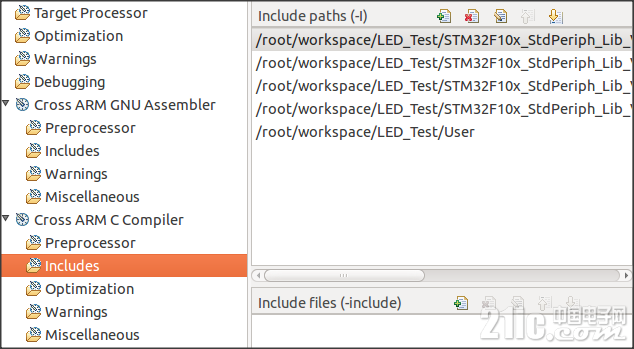

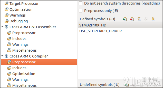

7> 配置编译器Cross ARM C Compiler
① 添加预处理宏
② 添加头文件搜索目录
/root/workspace/LED_Test/STM32F10x_StdPeriph_Lib_V3.5.0/Libraries/CMSIS/CM3/CoreSupport
/root/workspace/LED_Test/STM32F10x_StdPeriph_Lib_V3.5.0/Libraries/CMSIS/CM3/DeviceSupport/ST/STM32F10x
/root/workspace/LED_Test/STM32F10x_StdPeriph_Lib_V3.5.0/Libraries/STM32F10x_StdPeriph_Driver/inc
/root/workspace/LED_Test/STM32F10x_StdPeriph_Lib_V3.5.0/Project/STM32F10x_StdPeriph_Template
/root/workspace/LED_Test/User

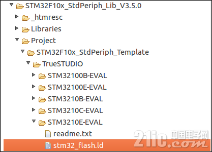

8> 配置连接器 Cross ARM C Linker
  主要是选择连接脚本文件
/root/workspace/LED_Test/STM32F10x_StdPeriph_Lib_V3.5.0/Project/STM32F10x_StdPeriph_Template/TrueSTUDIO/STM3210E-EVAL/stm32_flash.ld

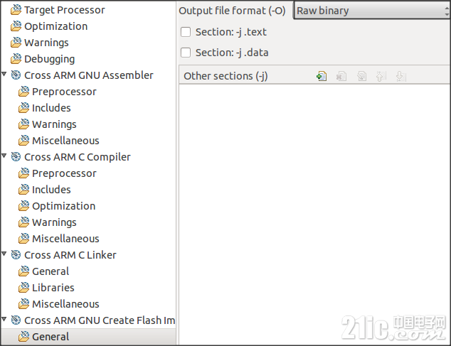

9> 配置生成的镜像文件 Cross ARM GNU Creat Flash Image
  选择生成二进制的镜像文件
