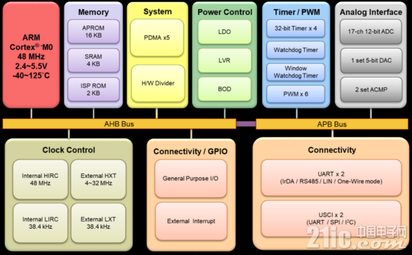

NuMicro® M0A21EB1AC 是基于 Arm® Cortex®-M0 的 32 位微控制器,针对小尺寸封装提供高度灵活性,可任意配置引脚的数字周边,丰富的模拟接口以及工作温度可达 125 ℃。提供 2.4V〜5.5V 的宽电压范围,具有 LIN 接口。M0A21EB1AC 设计来针对需要高温以及需要高抗干扰的应用,如 24 GHz 毫米波雷达,汽车照明,车窗,电动座椅和智能电源模块等。
NuMicro® M0A21EB1AC 提供 TSSOP28 封装,可缩小电路板尺寸,且带有完整模拟以及数位功能,特别适合应用于小尺寸产品。TSSOP28 提供多达 26 个 IO 引脚,将引脚的利用率最大化。每个 IO 引脚都可以任意配置为数位周边,例如 UART、SPI、PWM 等。 M0A21EB1AC 提供丰富的模拟功能,在 TSSOP28 封装提供高达 17 通道 12 位 500k SPS ADC,可对多个感测器做取样、1 组 5 位数位至类比转换器 (DAC)、2 组比较器 (ACMP),并提供低电压重设 (LVR) 和欠压检测 (BOD) 功能,内建多种类比功能可降低外部周边组件的使用量并缩小终端产品尺寸。
NuMicro® M0A21EB1AC 工作频率最高可达 48 MHz 且内置硬件除法器。M0A21EB1AC 支持 16 KB 的 Flash 用于执行程序代码,提供高达 4 KB的 SRAM 用于存储数据,2 KB LDROM 可做 ISP 固件更新功能。M0A21EB1AC 提供丰富的外设,多达 4 组 32 位Timer、6 通道 16 位 PWM、2 组 LIN 功能、5 组 PDMA、2 组 UART 提供单线式传输功能、红外线功能、RS485 功能,2 组 USCI 可以灵活设置为 UART、SPI 或 I²C。
M0A21EB1AC 封装尺寸为 TSSOP28 (4.4x9.7x1.0 mm)
目标应用 :
  • 24 GHz 毫米波雷达
  • 汽车照明
  • 车窗
  • 电动座椅
  • 智能电源模块
主要特征:
内核 (Core)
ARM® Cortex®-M0 最高运行频率 48 MHz
单周期 32-bit 硬件除法器
内存 (Memory)
16 KB 闪存
4 KB SRAM
2 KB SRAM
支持 ISP (在线系统更新) / ICP (在线电路更新) / IAP (在线应用程序更新)
直接内存访问 ( PDMA )
-支持最多 5 通道可直接存取内存与周边间数据
循環冗餘校驗 (CRC)
-支援 CRC-CCITT, CRC-8, CRC-16 and CRC-32
频率源 (Clock)
内部 48 MHz RC振荡器 (<± 2 % @ - 40 ℃ ~ 105°C, <± 3 % @- 40 ℃ ~ 125 ℃)
内部 38.4 kHz RC (<± 10 % @ - 40 ℃ ~105 ℃, < ± 15 % @ - 40 ℃ ~ 125 ℃)
4 至 24 MHz 的晶体振荡器
32.768 kHz 晶体振荡器
定时器/PWM
4 组 32 位定时器
6 路 16 位 PWM 产生器
1 组 24 位 SysTick 定时器
看门狗定时器
窗口看门狗定时器
模拟
支持 17 通道 12 位 500 kSPS 采样率模拟转数字转换器 ( ADC )
支持 2 组比较器
支持 1 组 5 位数模转换器 ( DAC )
内置温度传感器
通讯接口
2 组带有 IrDA、RS-485 和 LIN 并支持单线式传输的 UART 接口
2 组 USCI 接口 (UART / SPI / I²C)
提供最高 26 GPIO
操作特性
操作电压: 2.4V ~ 5.5V
工作温度: - 40℃ ~ 125 ℃
96 位唯一标识符 (UID)
可当做安全密钥
128 位唯一客户标识符 (UCID)
封装
TSSOP28
