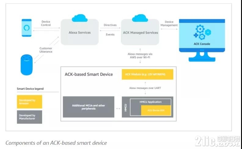

Q3: 开发者要如何开发Alexa兼容的智能家庭装置?
透过集成新唐 Alexa Connect Kit(ACK)模块,可轻松将Alexa服务集成到您的产品中。可以透过智能音箱Amazon Echo或手机中的Amazon Alexa App来语音控制智能家庭装置。
而且免去3大开发困扰
√ 无需编写Alexa技能 (Alexa Skill)
√ 无需管理Amazon云服务
√ 无需开发复杂的网络,OTA和安全固件即可将产品连接到Alexa 服务。

利用以上的ACK开发工具包, 可以实现ACK 从 Alexa 云接收Alexa语音控制指令,并通过串行总线将其发送到 ACK Host MCU (NuMaker-M032SE board) ,例如打开或调暗灯光等演示指令.
进一步还可以为各种 Alexa 智能设备 ( 例如烤箱,风扇,照明设备,恒温器,咖啡机等 ) 支持各种 ACK 的智能家居 API。
