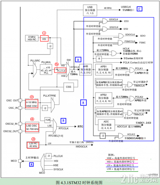

1、掌握时钟树图
 楼主| hehhehee 发表于 2021-12-30 13:11 | 显示全部楼层

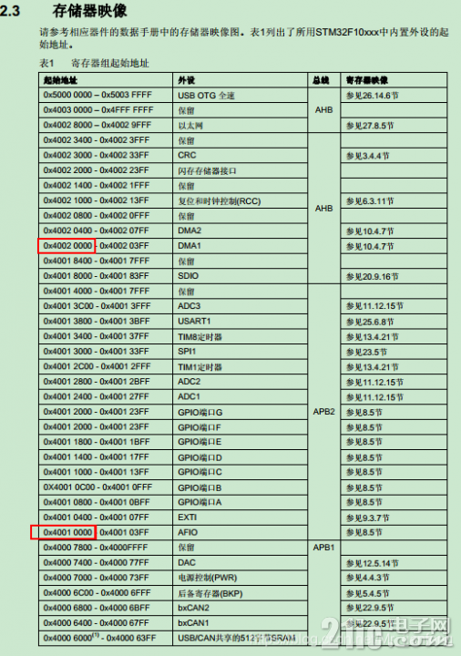

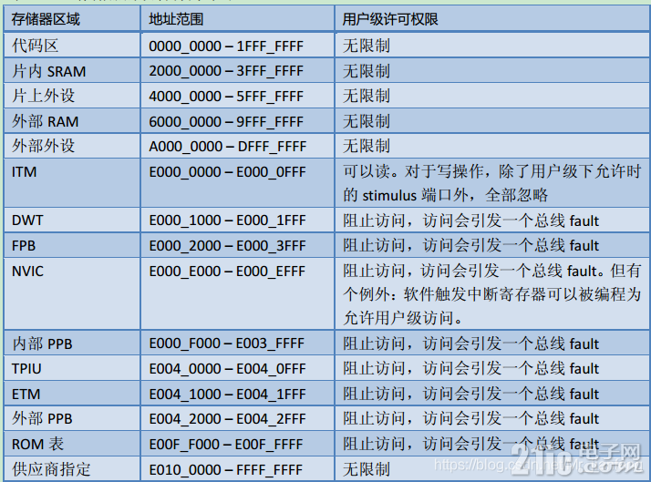

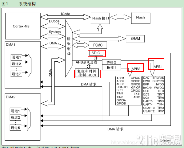

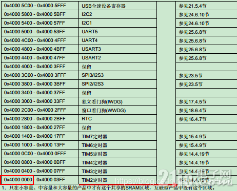

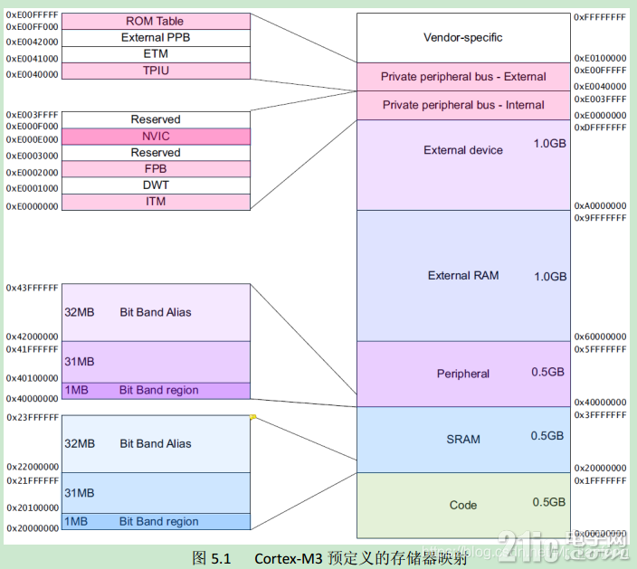

2、存储器和总线架构
 楼主| hehhehee 发表于 2021-12-30 13:12 | 显示全部楼层

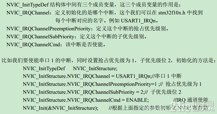

2、设置所用到中断的中断优先级别。调用NVIC_Init(NVIC_InitTypeDef* NVIC_InitStruct)函数
其中NVIC_InitTypeDef结构体如下所示,基本在配置时就是按此结构体成员变量来进行的。
 楼主| hehhehee 发表于 2021-12-30 13:50 | 显示全部楼层
  1. typedef struct
  3.     uint8_t NVIC_IRQChannel;
  4.    uint8_t NVIC_IRQChannelPreemptionPriority;
  5.    uint8_t NVIC_IRQChannelsubPriority;
  6.    FunctionalState NVIC_IRQChannelCmd;
  7. }NVIC_InitTypeDef;
