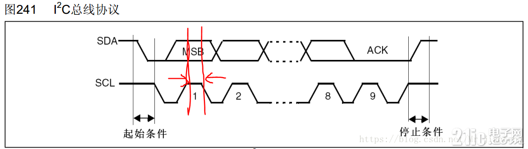

开始信号:SCL处于高电平,SDA从高电平转变为低电平,数据开始发送
  1. void IIC_Start(void)
  3. SDA_OUT();     //sda线输出
  4. IIC_SDA=1;
  5. IIC_SCL=1;
  6. delay_us(4);
  7.   IIC_SDA=0;//START:when CLK is high,DATA change form high to low
  8. delay_us(4);
  9. IIC_SCL=0;//钳住I2C总线,准备发送或接收数据
  10. }

结束信号:SCL处于高电平,SDA从低电平转变为高电平,数据发送结束
void IIC_Stop(void)
SDA_OUT();//sda线输出
IIC_SCL=0;
IIC_SDA=0;//STOP:when CLK is high DATA change form low to high
  delay_us(4);
IIC_SCL=1;
IIC_SDA=1;//发送I2C总线结束信号
delay_us(4);

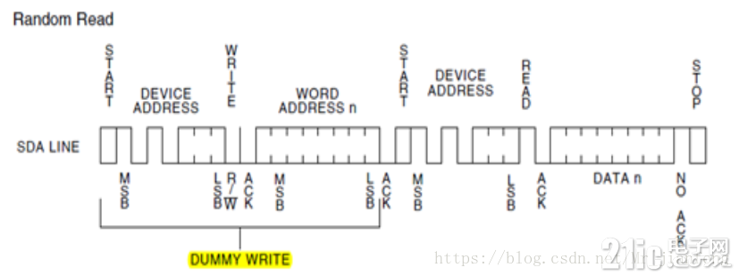

2、主设备从从设备中读取数据
 楼主| hehhehee 发表于 2021-12-30 23:04 | 显示全部楼层
从从设备读出数据比写入数据麻烦一点,其实就是时序多了几个步骤而已。你想要在从设备读出数据,那么你肯定要知道从从设备哪个地址读出来,那么你就需要先往从设备写入想要读取数据的地址,然后再重新发送开始信号。
读数据过程:
主设备发送开始信号------->从设备的地址(前面7为从设备地址,第八位是写:0)------->等待从设备应答------->发送想要读取数据的地址--------->等待从设备应答-------->重新发送开始信号------->发送从设备地址(前7位为地址,第八位为读:1)------->读取数据--------->不发送应答信号----------->主设备发送结束信号。

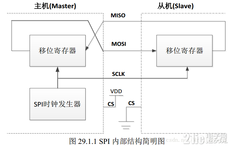

SPI定义:英文名:Serial peripheral interface.中文名:串行外围设备接口
SPI是一种高速的,全双工,同步的通信总线,并且在芯片的管脚上只占用四根线,节约了芯片的管脚,同时为PCB的布局上节省空间,提供方便,正是出于这种简单易用的特性,现在越来越多的芯片集成了这种通信协议。
 楼主| hehhehee 发表于 2021-12-30 23:08 | 显示全部楼层
SPI是一个环形总线结构,由ss(cs)、sck、sdi、sdo构成,其时序其实很简单,主要是在sck的控制下,两个双向移位寄存器进行数据交换。

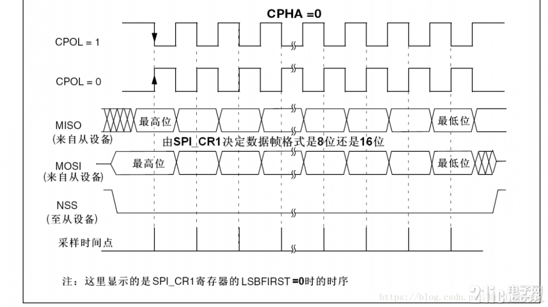

 楼主| hehhehee 发表于 2021-12-30 23:10 | 显示全部楼层
要传输数据,就要了解时序图,来自于stm32中文参考手册。

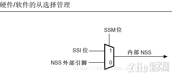

 楼主| hehhehee 发表于 2021-12-30 23:11 | 显示全部楼层
诸多细节通过中文参考手册就清楚了。
这里查看spi_cr1寄存器,就知道各个位是控制什么的了
spi内部有控制寄存器(spi_cr1,spi_cr2)控制器1是一些控制位,控制器2是一些标志位。spi状态寄存器。spi数据寄存器等。

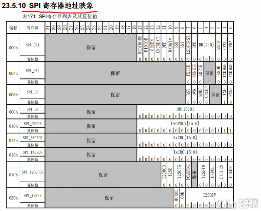

 楼主| hehhehee 发表于 2021-12-30 23:12 | 显示全部楼层
各寄存器地址
