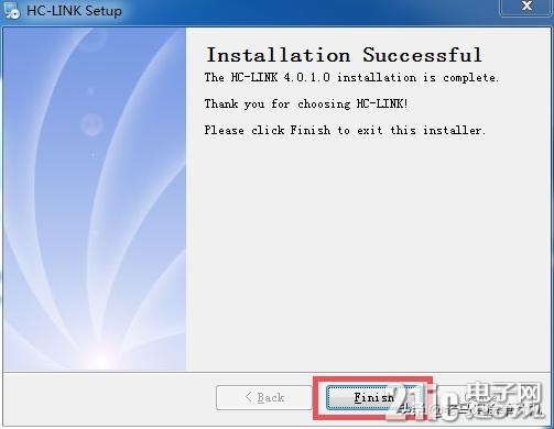

1.2.2. HC-LINK仿真软件安装
① 解压下载的软件安装包HC-LINK仿真器安装软件,运行 HC-LINK.exe;
② 点击“Next”按钮;
③ 点击“Next”按钮;
当提示系统缺少 mfc100u.dll 以及 msvcr100.dll 时,先取消此次安装再使用 DirectX Repair 工具修复。
XP 或 Win7 系统使用 DirectX Repair 工具修复。
Win8 或 Win10 系统使用 DirectX_Repair_win8_win10 工具修复。
DirectX Repair 和 DirectX_Repair_win8_win10 工具组合压缩包下载地址:
https://www.onlinedown.net/soft/120082.htm
④ 点击“Change”按钮,找到Keil安装文件夹,点击“确定”按钮,然后点击“Next”按钮;
⑤ 继续点击“Next”按钮;
⑥ 安装中......;
⑦ 安装完成,点击“Finish”按钮并退出。
至此我们便可以通过Keil平台,选择HC89F0541等系列芯片进行程序调试。

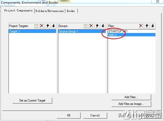

1.2.4. 第一种添加文件方式
A. 点击下图菜单栏中红框处图标
B. Groups 组选择“Source Group1”,右下角选择“Add Files...”添加文件
C. 选择需要添加的.c文件,点击“Add”,然后点击“Close”关闭窗口,或者直接点击右上角ý退出,退出后便可看到Files:下成功添加main.c文件,然后再点击“OK”退出当前窗口,左侧视图中“Source Group1”下已经添加main.c文件。
D. 选中main.c文件,点击下方“Cancel”按钮可将文件从组中删除,点击“OK”退出当前窗口,左侧视图中“Source Group1”下不再有main.c文件。

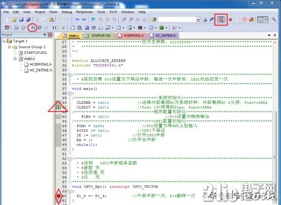

1.3. 例程讲解#define ALLOCATE_EXTERN#include "HC89F0541.h"/*********************************************实现效果:P00设置为下降沿中断,每进一次中断后,LED1状态改变一次******************************************************************************/void main(){/****系统初始化*******/CLKSWR = 0x51; //选择内部高频RC为系统时钟,内部高频RC2分频,Fosc=16MHzCLKDIV = 0x01; //Fosc 1分频得到Fcpu,Fcpu=16MHz/************相关配置初始化********************/P1M4 = 0xC2;         //P14设置为推挽输出/*************INT1配置初始化********************/P0M0 = 0x69; //P00设置为带SMT上拉输入PITS0 |= 0x01;     //INT0下降沿IE |= 0x01; //打开INT0中断EA = 1; //打开总中断while(1);} /******************************************************************************  *@说明  INT0中断服务函数  *@参数 无  *@返回值  无  *@注 无******************************************************************************/void INT0_Rpt() interrupt INT0_VECTOR{P1_4 =~ P1_4; //外部中断一次,P14翻转一次}
(1) 将开发板通过USB接口连接到电脑,打开一个例程在Keil环境下,编译运行该工程文件,点击方框处按钮加载程序进行调试,进入到调试界面,此时光标停在红色三角所标注的位置,再点击红色圆圈处单步运行按钮,单步运行一下程序,检测可以正常调试。设置一个断点(红色菱形处设置)。
(2) 点击全速运行
(3) 加载程序开发板状态,此时LED3的灯亮,LED4灯灭
