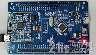

四月份合泰入驻21ic,有领开发板的活动。申请了一块,有幸通过审核,板子已经收到。
接触单片机单纯因为喜欢,来回折腾,水平没啥长进,但审美确实变得挑剔。一般的板子现在真的提不起什么兴趣,但是这个板子不一样,它有小海豚啊!灵兽懂不懂?
大伙儿都知道,要在PCB上看见个动物,多难的事情!今天这个教程,就冲这个海豚。

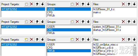

————采用官方固件库新建工程————
开发环境搭建可以参考官方文档《Keil MDK-ARM快速入门指南适用于Holtek HT32系列单片机》,在获取到标准固件库后,可以根据工程模板新建自己的工程。我使用的固件库版本是HT32_STD_5xxxx_FWLib_V1.0.25_5831,需要的文件在libraryproject_templateutilities文件夹下。
内核头文件路径:
HT32_STD_5xxxx_FWLib_V1.0.25_5831\library\CMSIS\Include
启动文件startup_ht32f5xxxx_01.s路径:
HT32_STD_5xxxx_FWLib_V1.0.25_5831\library\Device\Holtek\HT32F5xxxx\Source\ARM
固件库文件路径:
HT32_STD_5xxxx_FWLib_V1.0.25_5831\library\HT32F5xxxx_Driver
注意添加ht32f5xxxx_01_usbdconf.h,否则提示文件缺失,可从下面的路径获取:
HT32_STD_5xxxx_FWLib_V1.0.25_5831\project_template\IP\Template
其它需要的文件1:ht32f5xxxx_01.h、system_ht32f5xxxx_01.c、system_ht32f5xxxx_01.h路径:
其它需要的文件2:ht32f5xxxx_conf.h路径:
其它需要的文件3:HT32F5xxxx_01_DebugSupport.ini路径:
HT32_STD_5xxxx_FWLib_V1.0.25_5831\project_template\IP\Template\MDK_ARMv5
将以上文件添加至工程中,main.c和ht32f5xxxx_01_it.c文件从工程模板复制即可。工程内文件结构如下图。
新建工程的相关设置需要参考模板,打开任意工程模板,照搬过来即可;注意工程模板中未使用到的一部分固件库文件也需要从新建工程中移除,否则可能报错。以上步骤完成后即可进行编译,如遇到个别小问题可查看编译信息或对照工程模板进行排查。

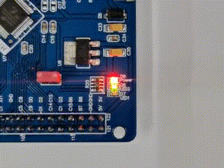

注意时钟使能可以在自带的CKCU_Configuration()函数中完成,设置指定位即可:CKCUClock.Bit.PC=1;使用GPIO_WriteOutBits()函数测试LED2,效果如下:

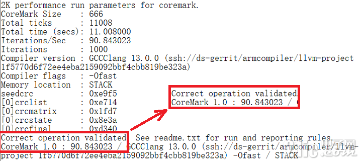

第四步:注释部分core_portme.c中不使用的代码,修改迭代次数(将ITERATIONS用数字替换,若迭代次数太少导致测试时间少于10s,则会报错;经测试48MHz下,ITERATIONS=1000耗时约11秒)
  1. //volatile ee_s32 seed4_volatile = ITERATIONS;
  2. volatile ee_s32 seed4_volatile = 1000;
第五步:修改堆栈大小,否则会触发HardFault:
  1. Stack_Size          EQU     2800
将编译好的程序烧录进开发板,等待测试完成,结果如下:
HT32F52352,主频48MHz,跑分成绩90.84分!

Iteration/Sec = 90.843023
system clock = 48 Mhz
Iteration/Mhz = 1.8925 Iteration/Mhz
