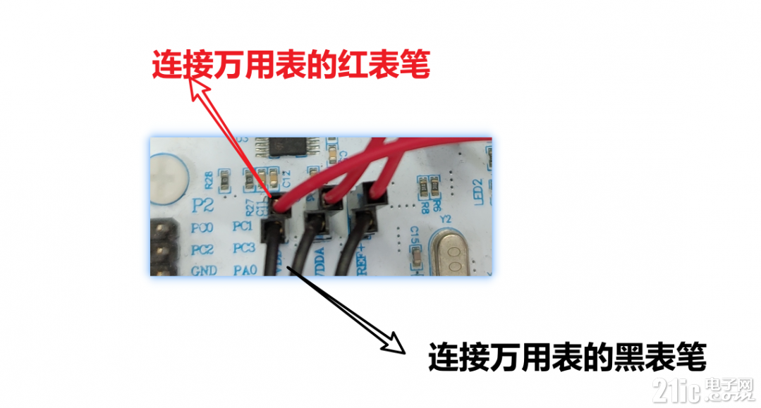

1 分析mini板的电源供电结构,确定万用表串联的位置1.1 mini版本的电源供电结构分析
需要测量的电流必现是MCU消耗的电流,因此可以在J6J7J8跳线帽处串联电流表,同时合理的设置GPIO状态,避免额外的消耗电流。
1.2 实际连接图如如下
拔掉mini板的J6J7J8跳线帽,并串联万用表(选择电流档位),
2 测试代码及数据
