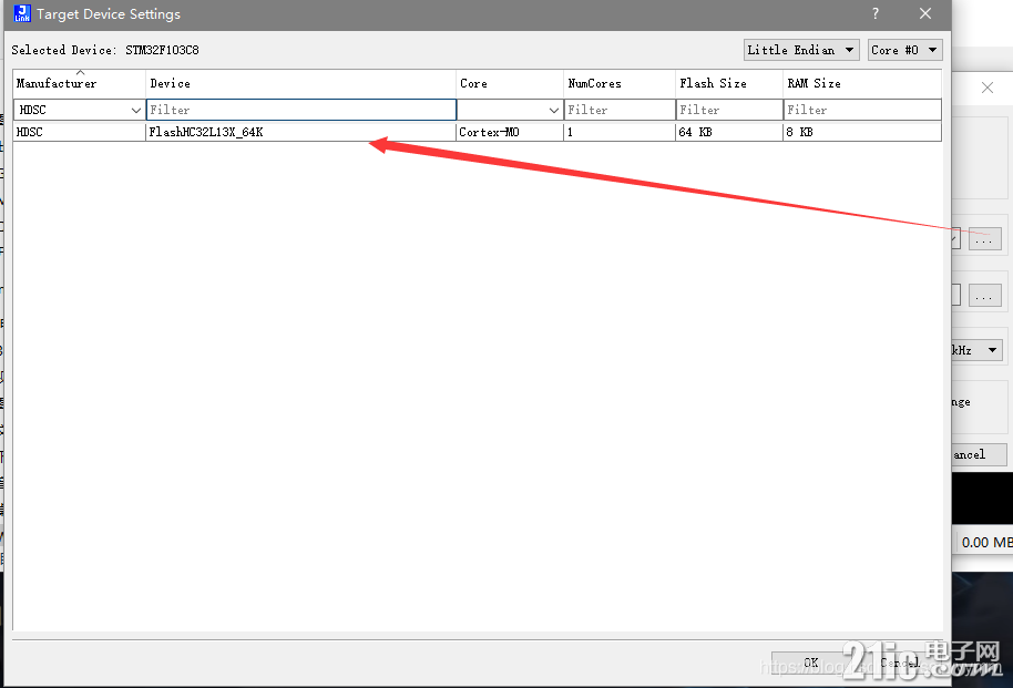

5.下载好后,可以到目录C:\Program Files (x86)\SEGGER\JLink (这是我的可供参考)下面可以看到多了几个exe文件。主要是:
JLinkRTTViewer.exe 这个软件
watermark,type_ZmFuZ3poZW5naGVpdGk,shadow_10,text_aHR0cHM6Ly9ibG9nLmNzZG4ubmV0L3Nzc3l5eW1t,size_16,color_FFFFFF,t_70#pic_center.jpg
是没有HDSC,也就是华大的选择,因为华大没有加入。
所以,这才是最麻烦的地方了。。。。ST或者其他的整个系列都是有的。
因此,我们就得找找规律和手册,自己手动添加了。。
根据一天的苦恼,加上百度等,发现了官网有教程:
https://wiki.segger.com/Open_Flashloader#Create_a_Flash_Loader
当然我没怎么看懂,翻译也是。。。菜吧,不管了。我直接就上了,直接操作比任何来的实在
JLinkDevices.xml ,打开在SEGGER/jlink目录下的这个文件,然后我们就会发现了规律了。。在最后按照前面的格式复制一个新的出来,然后修改如下:
  1.   <Device>
  2.     <ChipInfo Vendor="HDSC" Name="FlashHC32L13X_64K" Core="JLINK_CORE_CORTEX_M0" WorkRAMAddr="0x20000000" WorkRAMSize="0x2000" />
  3.     <FlashBankInfo Name="FlashHC32L13X_64K" BaseAddr="0x00000000" MaxSize="0x10000" Loader="Devices/HDSC/FlashHC32L13X_64K.FLM" LoaderType="FLASH_ALGO_TYPE_CMSIS" />
  4.   </Device>
添加后如图所示,还有记得把FlashHC32L13X_64K.FLM 该文件放到指定的目录下即可。这个文件在HC32L13x_SDK 里面都是有的。因此大家自己找下。

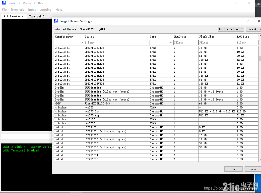

三、结果:
然后重新打开JLinkRTTViewer.exe 这个软件
就会出现我们的HDSC了。。此时,如果代码已经成功移植RTT_printf的话,就可以直接打印了。。。
