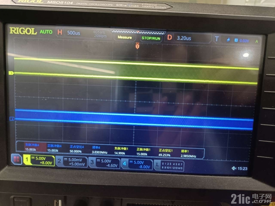

有没有大佬帮忙看看,为什么输出3mhz的脉冲方波,脉冲个数不稳定?代码如下,用的apm32f103c8t6,定时器1的通道1输出,帮忙看看,谢谢!

下面还有示波器的图片,黄色为3mhz晶振的效果,可见脉冲个数稳定在15k,蓝色是我的代码输出的wm波,可见脉冲个数不太稳定,有没有大佬指点一下,谢谢

你好,看了一下你的代码,和我有区别的有两个,第一个我的系统频率是60mhz,第二个我是采取的中央对齐计数法,你可以看一下我的示波器图片,我感觉频率和占空比是合格的,但是脉冲数相对外部晶振来说不太稳定

目前接收到的频率和占空比是和我之前的一样,然后呢脉冲个数还是有缺失的情况,可以辛苦你用你的代码再实验一次吗,把示波器调到us级别,脉冲个数1k以上,这样才能看出来脉冲个数的情况,非常谢谢

你好,我做了如下测试,发现这个12mhz直接MCO输出也是会有脉冲丢失的情况,代码和示波器图片如下,可以帮我看看吗
