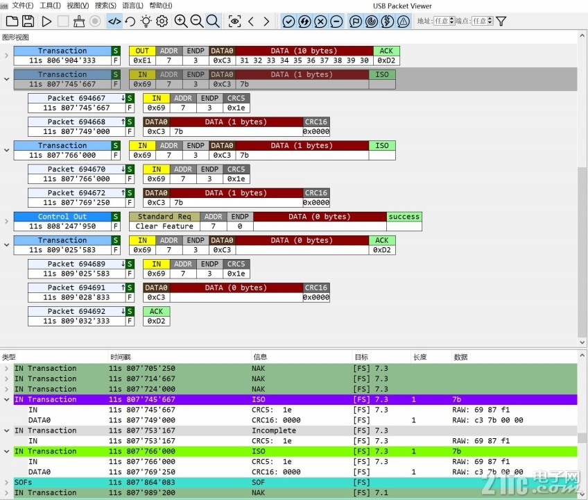

AT32F425支持Crystal-less USB,,很适合用来做DAPLink。。所以移植了下,,代码在此:https://github.com/XIVN1987/DAPLink
现在基于HID的SWD调试器功能已经调通了,,基于CDC的虚拟串口通过串口助手往外发数据也没问题,,就是虚拟串口接收不到数据。。
对比了官方的 virtual_comport 例程,,实在找不出区别在哪里,,哪位熟悉AT32 USB的大神帮忙看下,,谢谢。。
--问题已解决,请看6楼。

看起来是AT32F425 USB的0x83端点给上位机的IN包反馈不正确,,前面反馈NAK是正常的,,但是执行 usbd_ept_send(&Otg.dev, CDC_BULK_IN_EP, buff, len); 后 0x83 端点反馈就不正常了,,不知道什么情况下USB会对IN包给出这种反馈。。

 楼主| XIVN1987 发表于 2022-12-29 21:30 | 显示全部楼层

问题解决了,,是因为我修改了 usb_conf.h,,从
  1. #define USBD_RX_SIZE      128
  2. #define USBD_EP0_TX_SIZE  24
  3. #define USBD_EP1_TX_SIZE  20
  4. #define USBD_EP2_TX_SIZE  20
  5. #define USBD_EP3_TX_SIZE  20
  6. #define USBD_EP4_TX_SIZE  20
  7. #define USBD_EP5_TX_SIZE  20
  8. #define USBD_EP6_TX_SIZE  20
  9. #define USBD_EP7_TX_SIZE  20
修改成了
  2. #define USBD_EP0_TX_SIZE  64
  3. #define USBD_EP1_TX_SIZE  64
  4. #define USBD_EP2_TX_SIZE  64
  5. #define USBD_EP3_TX_SIZE  64
我以为这里的大小单位是字节,,原来是字。。
基于 AT32F425F8 的 DAPLink 已调通,,不需要晶振,,电路更简洁,,代码在此:https://github.com/XIVN1987/DAPLink
