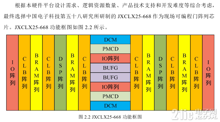

一、雷达伺服多通道通讯系统硬件平台搭建。利用现有国产芯片的调研分析,最小
系统主控芯片由兆易创新的GD32F407VGT6和中国电科五十八所的JXCLX25-668芯片
组成,并拓展设计了多通道通讯接口、JTAG接口和时钟电源模块设计。最后在Altium

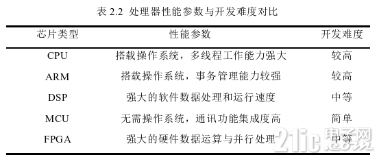

雷达伺服常见的主控芯片有:CPU、ARM、DSP、MCU和FPGA等[23]。CPU作为
独立芯片,需要搭载操作系统且许多功能需要通过外置扩展的方式,不适合本文硬件平
台设备。ARM是精简指令集的处理架构,开发需要搭载操作系统,且开发周期较长。
DSP对图像处理、宽带传输和无线传输等领域有独特的计算优势。微控制器把Flash、
UART、CAN、以太网MAC等常用功能接口都集成在片内,因此开发周期短、逻辑功
能实现简单、价格便宜,但是不适合同时做大量复杂运算。FPGA设计ASIC电路开发
周期短,设计灵活,丰富的IP核使得扩展接口简便,在数据处理方面不仅可以拥有更
快的速度和带宽,还能够满足实时处理的需求。处理器性能参数与开发难度对比如表2.2
所示。
