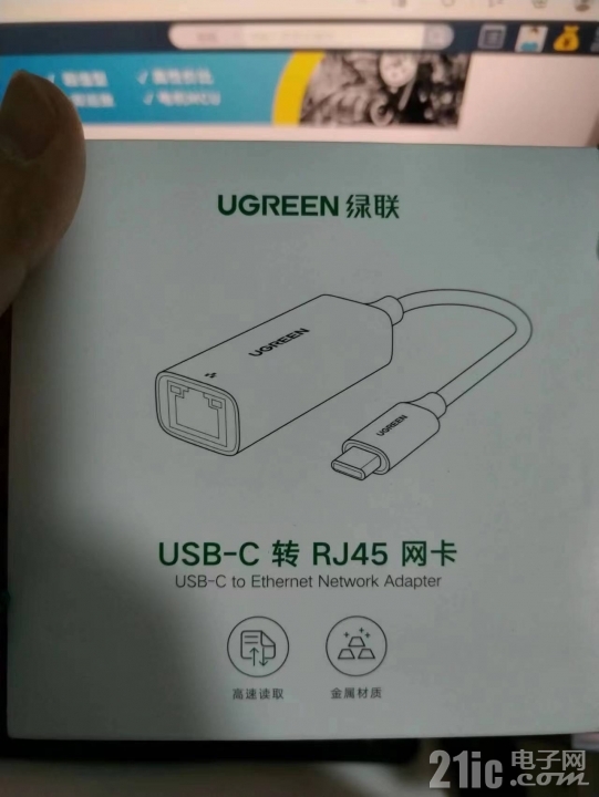

在评测前,首先要准备网线,因为我一直用的都是WIFI,所以拿到开发板前购买了一根网线,昨天测试的时候发现我的笔记本电脑没有RJ45网口,然后连夜购买了一根USB转RJ45线,就是这样的:
因为我的笔记本电脑没有自带RJ45接口,所以才设置电脑的有限以太网IP地址的时候一开始没有整明白,所以一开始开发板和电脑的网络连不上。
然后一直查看我的电脑的网络属性,因为我的电脑时通过WIFI联网的,所以查看IP地址属性的时候一直只注意到WIFI的属性,然后无意中发现插拔USB-C转RJ45线的时候,我的网络连接里面会随着USB-C转RJ45线插上去出现,而拔掉后没有出现的以太网3名称的网络连接,然后发现这个以太网3就是我的USB-C转RJ45线的网卡,后面查看这个以太网3的网络属性,发现IP地址时自动获取的,然后改成和开发板的程序中的IP同一个网段后,开发板和电脑网络就连上了。开发板程序中关于IP地址设置的一段段码如下图所示:
