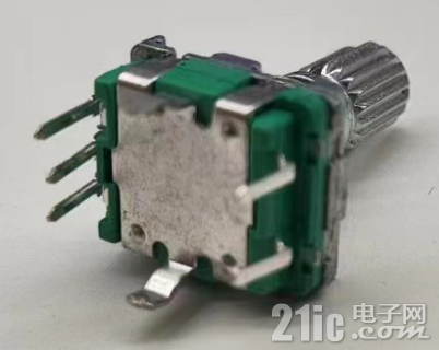

旋转编码器是一种常用的旋转调整参数的元件,例如鼠标滚轮就是用的旋转编码器,今天给大家介绍一种旋转编码器,EC11,该元件外观与电位器很像,具备5个功能引脚,两个是开关,用于按键开关使用,另外三条引脚是用于旋转编码。外观如下图所示

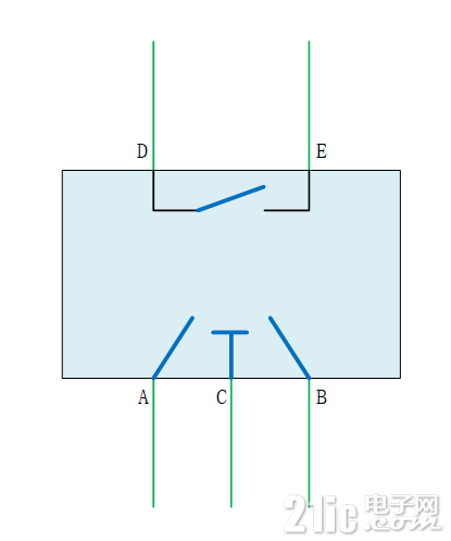

引脚关系示意图如下所示
在应用中,我们将D和E作为一个按键开关(非自锁)使用,这个大家都会,不多说。

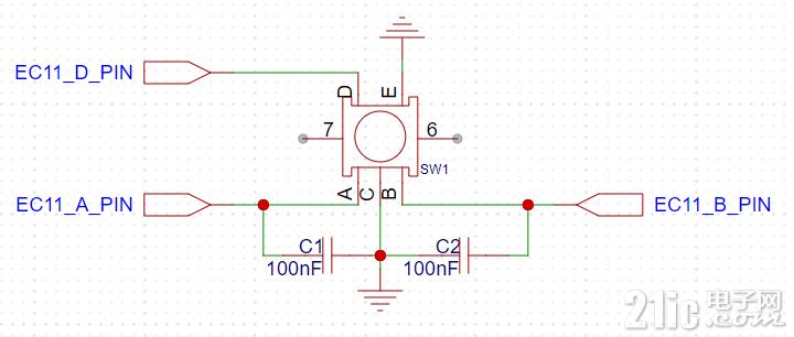

而作为编码器引脚的ACB三个引脚,中间的引脚通常接地,这样如果A和B通过上拉电阻拉高后,旋转旋钮,这个时候A和B会以相位差90度的方式交替且有重叠的去接触C。这个电路如下所示,为了提高抗干扰能力,可以在A和B引脚分别使用一个0.1uF电容接地。

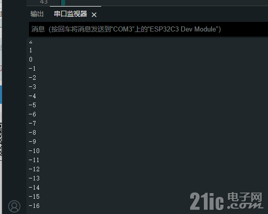

在写该程序之前,我阅读了网上大量的EC11的贴文和例子,并对部分进行了测试,有不少的代码无法准确识别出每一次旋动操作,或一次旋转导致了多次结果。另外一部分就是代码写的冗长复杂,因此我在认真观察了手册的时序图后,决定重写这个代码,并分享出来。实际测试电路
串口打印内容如下:
右旋
左旋
该代码无需使用所谓的软件消抖操作,易于理解,移植方便,支持IO边沿跳变中断的单片机都可以使用。
