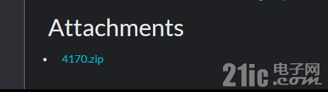

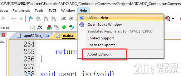

有用户在使用geehy-link的时候,发现无法被keil识别到,这个时候,可以检查自己的keil版本,如果低于5.29,那原因可能就是keil无法检测到CMSIS-DAP V2的原因造成的。
(点击keil上方的help可以查看自己keil版本是多少)
有两种解决办法
1.升级keil版本,这样keil就能直接识别到GEEHY-LINK
2.更新keil的驱动文件
第二个解决办法在GEEHY-LINK的官方手册能够找到
我们打开这个链接UVISION DEBUGGER: uVision does not Detect Mbed DAPLink (arm.com)
直接拖到最后
点击下载4170.zip,解压

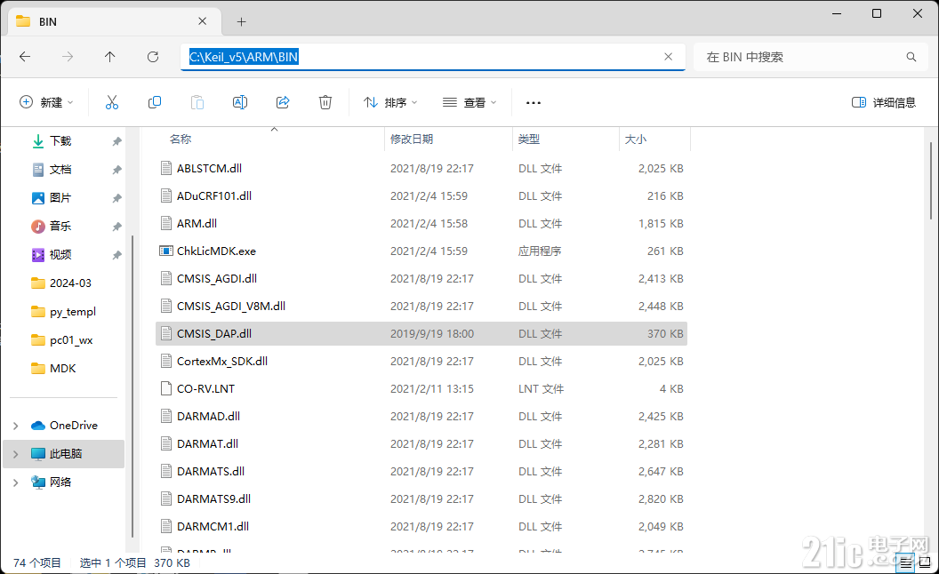

这个时候可以看到文件夹内只有一个CMSIS_DAP.DLL的文件
找到keil的安装目录,找到ARM\BIN文件夹,将DLL文件复制到里面(如果是默认安装地址,就是C:\Keil_v5\ARM\BIN)
重新打开keil,就能识别到GEEHY-LINK了
