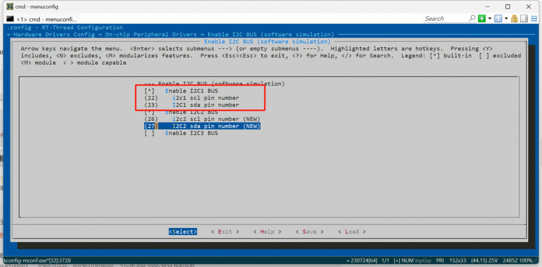

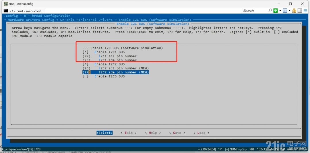

3、输入menuconfig进入图形化配置界面,进入 → Hardware Drivers Config → On-chip Peripheral Drivers → Enable I2C BUS (software simulation)目录,开启i2c1

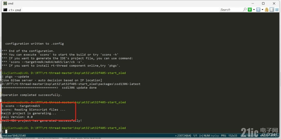

5、退出设置界面,保存配置,在env命令行下执行pkgs --update:
6、执行scons --target=mkd5,重新生成一下MDK5工程:

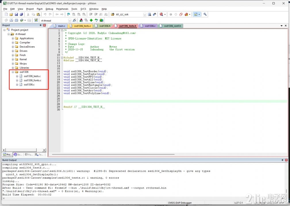

8、在工程的分组ssd1306中,我们看到env给我们配置好了ssd1306的工程。

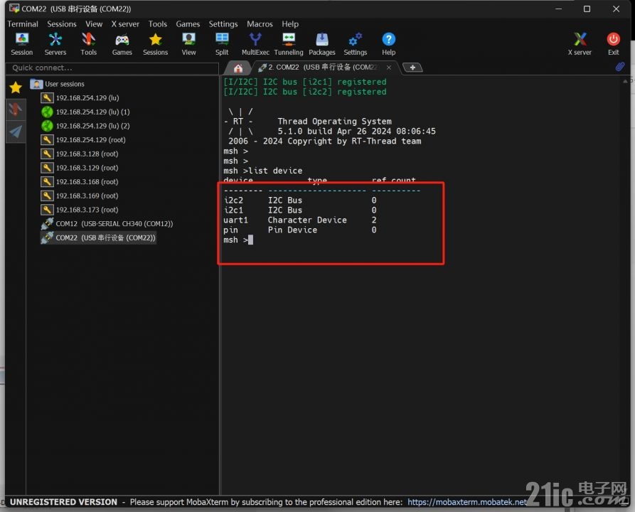

9、编译下载,使用串口终端使用list device查看,我们看到已经有i2c1这个设备号了:

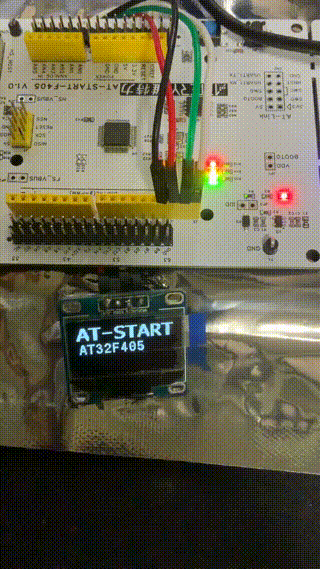

10、连接OLED屏与开发板
PB8-----SCL  PB9-----SDA

【实现效果】
