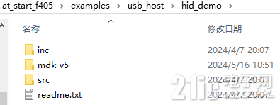

所以直接一步到位测一下USB,用的是host-hid demo,可以识别USB鼠标和键盘设备

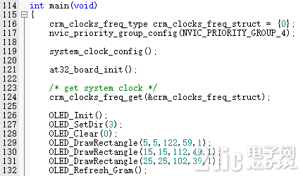

首先加上之前的OLED驱动
  1.     nvic_priority_group_config(NVIC_PRIORITY_GROUP_4);
  2.     system_clock_config();
  3.     at32_board_init();
  4.
  5.         /* get system clock */
  6.         crm_clocks_freq_get(&crm_clocks_freq_struct);
  7.
  8.         OLED_Init();
  9.         OLED_SetDir(3);
  10.         OLED_Clear(0);
  11.         OLED_DrawRectangle(5,5,122,59,1);
  12.         OLED_DrawRectangle(15,15,112,49,1);
  13.         OLED_DrawRectangle(25,25,102,39,1);
  14.         OLED_Refresh_Gram();

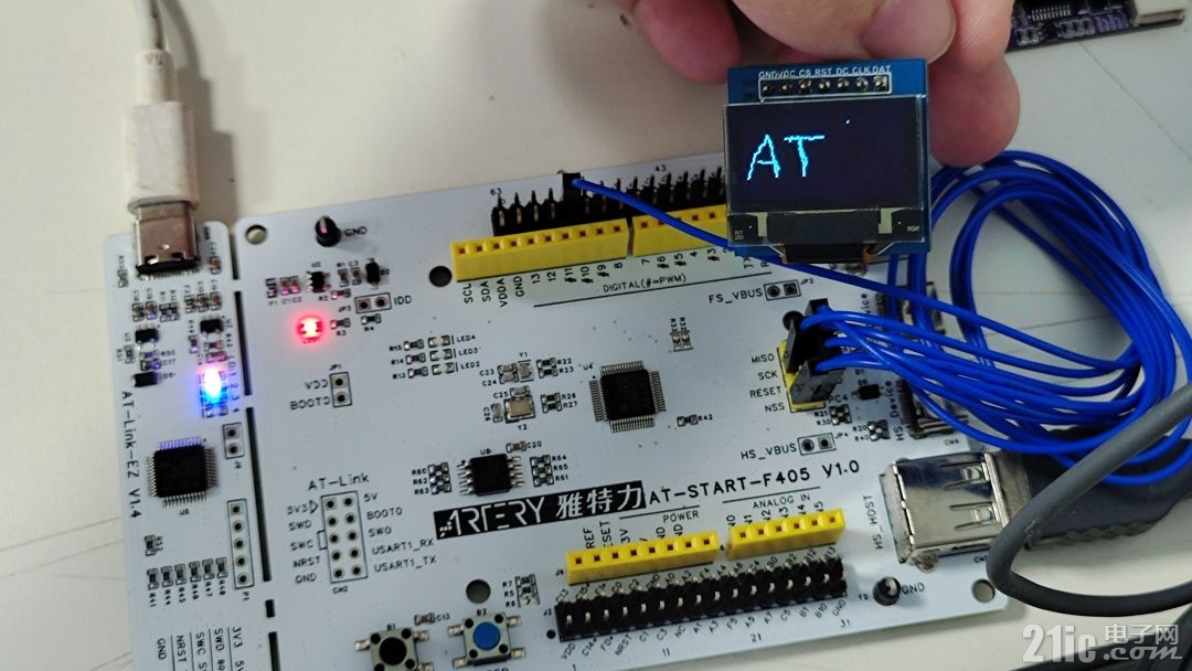

基本上就修改差不多了,下载代码跑一下
插上鼠标,画一个AT字符,USB驱动成功,画完了可以右键清除一下

 楼主| lovelessing 发表于 2024-5-21 19:09 | 显示全部楼层
还有不少瑕疵呢,暂时没实现鼠标位置的动态显示,所以现在只能凭感觉感触位置画,都是测评要的比较急
