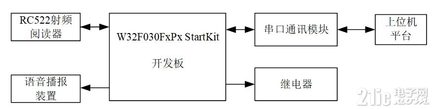

本次主要是利用RFID射频中的13.56MHz的频段,利用RC522实现对IC卡的识读,判断IC卡是否有进门权限,如果没有进门权限则语音播报“卡无权限”,如果有进门权限则播报“刷卡成功,请通行”,同时继电器会动作。这些发生事件均可以通过串口将事件信息发送到上位机平台。具体架构如图1所示。
图1 射频识别门禁系统架构图
接下来就写代码吧,主要代码包含串口2和串口3,串口2作为语音播报装置的通信,串口3作为与上位机平台进行通讯,RC522的SPI通讯部分,本次RC522采用的是模拟SPI通讯方式实现,主要是模拟SPI便于移植,虽然时序方面不是很好调整,但是可以通过逻辑分析仪来实现对时序的调整。以下是初始化部分代码。
