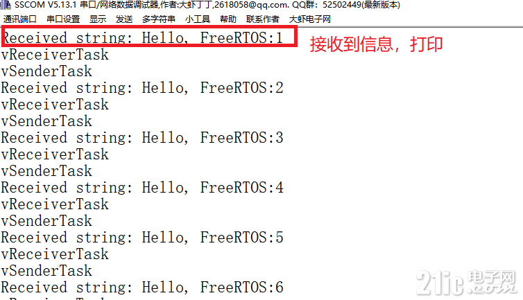

SDK中提供了freertos的SDK,位于:
AT32L021_Firmware_Library_V2.0.5\middlewares\freertos
SDK中也提供了freertos的例程,位于:
AT32L021_Firmware_Library_V2.0.5\utilities\at32l021_freertos_demo
为了更好的学习使用FreeRTOS,还是自己搭建一下环境:
1、将freertos源码加入工程
2、加入include路径:
  1. ..\..\..\..\middlewares\freertos\source\include
  2. ..\..\..\..\middlewares\freertos\source\portable\rvds\ARM_CM0
  3. ..\..\..\..\middlewares\freertos\source\portable\memmang
复制代码
3、拷贝一个FreeRTOSConfig.h到inc下
FreeRTOSConfig.h可以从FREERTOS例程中找到。
4、将at32l021_int.c中的三个函数注释掉,如果有
因为和FreeRTOS冲突了

6、freertso开始
建立一个队列,一个发送信息的任务,一个接收信息的任务

9、运行效果
