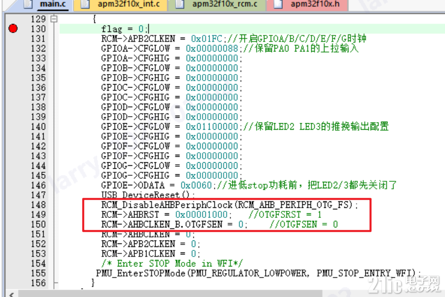

在基于 APM32F107 微控制器的项目开发过程中,低功耗性能是许多应用场景重点关注的指标之一。然而,不少开发者在完成 USB 初始化操作后,将系统切换至 STOP 模式时,会遇到功耗异常的问题。即便已对所有 IO 引脚和时钟进行了细致的配置处理,系统整体功耗仍明显高于正常 STOP 模式下的预期值,通常高出 1 毫安以上,这一现象严重影响了产品的能耗表现。
如以下现象所示 使用APM32F107在初始化了 USB 之后进入STOP的时候,就算配置了所有的io和时钟的处理,功耗还是没办法降下去。 比正常的STOP高一点多毫安。

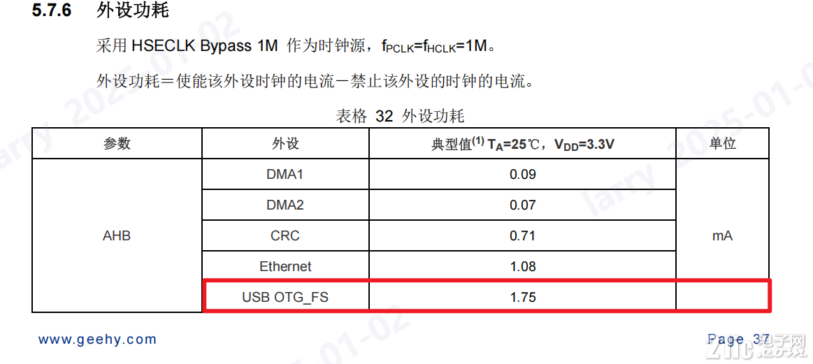

经查阅 APM32F107 的数据手册可知,USB 外设本身存在 1.75mA 的固有功耗,
这一信息为解决该问题指明了方向 —— 系统进入 STOP 模式时,USB 模块并未实现完全关闭,处于持续耗电状态,进而拉高了整体功耗。

如图:查看手册 USB外设是有1.75mA的功耗, 说明USB没有完全关闭。

解决方案:
如参考下图需要在加入 USB_DeviceReset();
如果是OTG系列,除了上面那个函数,也是要把USB外设复位(OTGFSRST = 1),同时关闭时钟(OTGFSEN = 0)
81a60bd3dd829c02ae0ad296efcdadce
