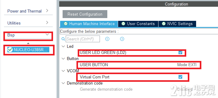

新建一个工程
1、勾选bsp

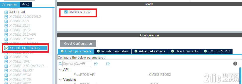

2、确认是否安装STMicoelectronics X-CUBE-FREEROTS
Software Packs->Select Compoments

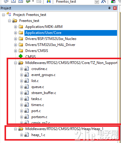

查看STMicoelectronics X-CUBE-FREEROTS,如果没有安装,进行安装。
并选择core、heap
3、SYS选择TIM6
避免和rtos冲突
4、勾选RTOS2

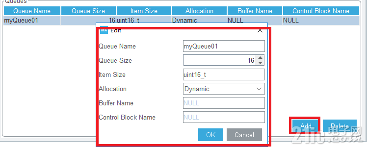

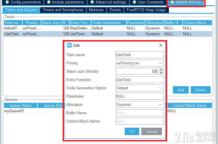

5、CMSIS RTOS2增加任务和队列
生成工程,打开工程,freeRTOS源码已经添加到工程中了
