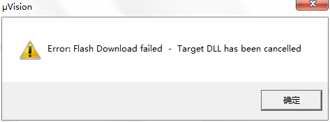

STM32F3Discovery 无连接,求助
 楼主| max-men 发表于 2013-2-1 21:00 | 显示全部楼层 |阅读模式

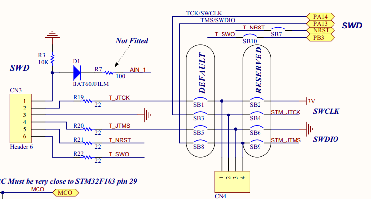

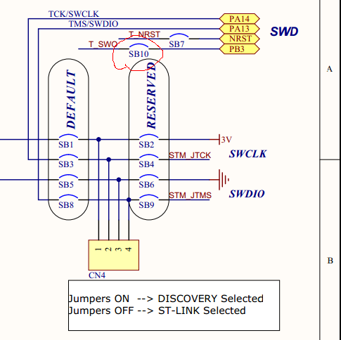

最新更新:问题已经的找到了,确实是STM32F3Discovery的问题。将SWD(CN3)的2脚与PA14用杜邦线直接连起来,马上好了。估计是某个过孔没连通。

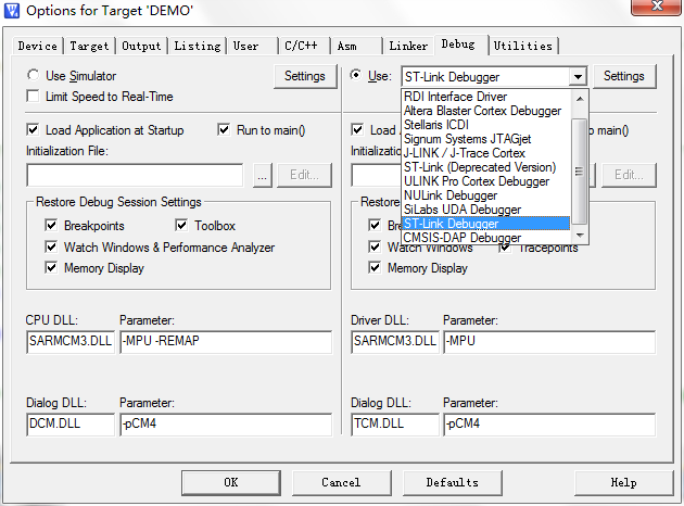

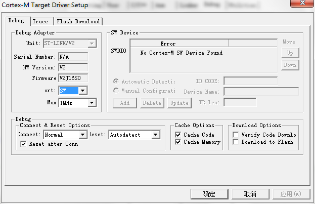

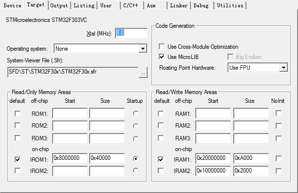

STM32F3Discovery    驱动已装 各种设置如下
不知道如上设置哪里有问题,开发环境是MDK4.6. 板上JP3,CN4也接上了。各种折腾都试过了就是没办法,难道我usb线不行,在家也没别的线可换着试,支个招吧神奇的坛!:'(
每次都是下面这种情况
uet_cache 发表于 2013-2-1 21:14 | 显示全部楼层
你的目标板没找到啊,你上电,CPU有工作?

电源线,地线;SWDIO,SCK;共4根线;一个是7,一个是9;

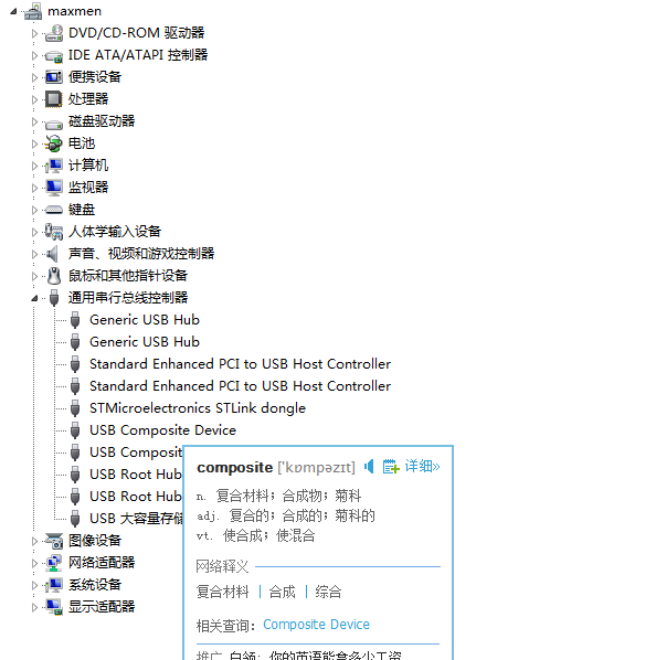

有是有,很不幸基本都是不行,不能通电。另外在设备管理器看到了st-link 线应该没问题

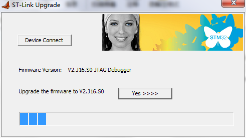

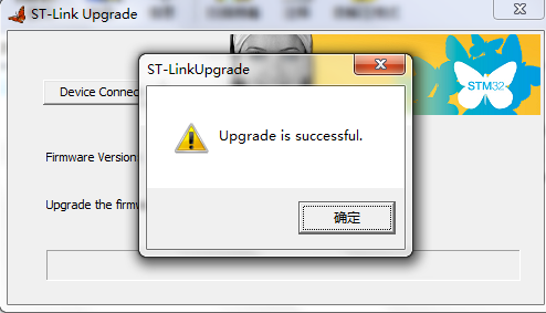

IJK 发表于 2013-2-4 11:15 | 显示全部楼层
建议LZ还是先测试一下硬件+驱动:用ST 提供的 ST-LinkUpgrade看是否能找到ST-Link/V2
 楼主| max-men 发表于 2013-2-4 16:18 | 显示全部楼层
建议LZ还是先测试一下硬件+驱动:用ST 提供的 ST-LinkUpgrade看是否能找到ST-Link/V2 ...
完全没问题啊
IJK 发表于 2013-2-4 16:31 | 显示全部楼层
完全没问题啊
这说明 STM32F3Discovery板上的 ST-LINK/V2硬件+驱动都是好的。
那么问题在于Keil MDK这边。 难道Keil MDK 的版本太老?
看了一下,KEIL MDK 4.60应该是最新版了,应该支持STM32F3了的

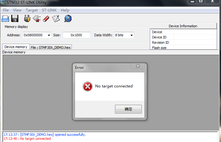

还可以试试ST的软件工具,比如 ST-LINK Utility或者STVP,看看能否对STM32F3进行读、编程操作
 楼主| max-men 发表于 2013-2-4 17:17 | 显示全部楼层
IJK 发表于 2013-2-4 16:39
还可以试试ST的软件工具,比如 ST-LINK Utility或者STVP,看看能否对STM32F3进行读、编程操作 ...
IJK 发表于 2013-2-4 17:43 | 显示全部楼层
看样子STM32F3跟ST-LINK/V2的连接有些问题。
 楼主| max-men 发表于 2013-2-4 18:08 | 显示全部楼层
也就是说我手上的板有问题?
