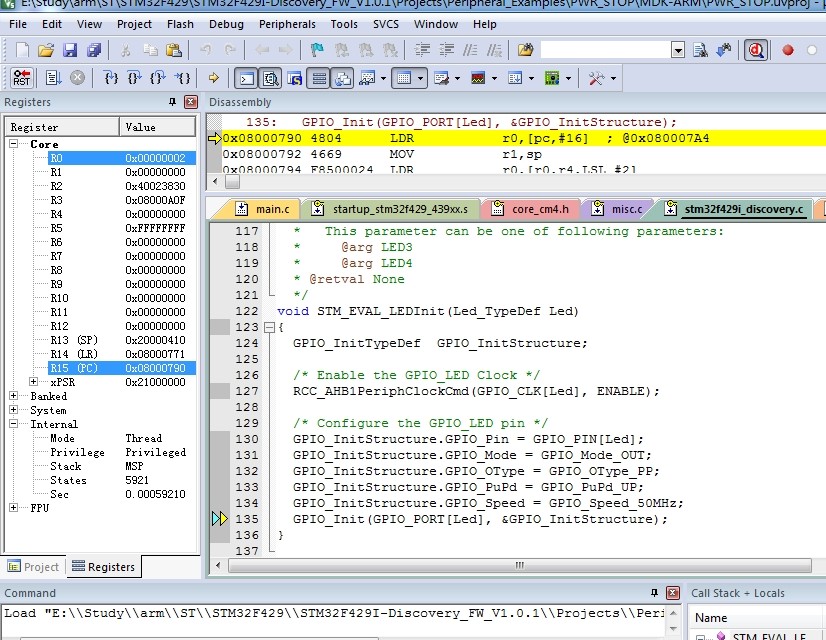

最近安装了MDK5.1,不过单步调试的时候一条语句要单步好几次!观察汇编窗口,原来是在单步每条汇编语句,怎么设置成单步每条C语句的?

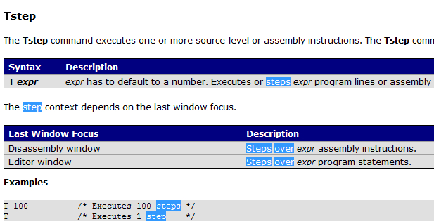

再次贴一个MDK5.1的调试图和MDK帮助文件说明。
另外,MDK帮助文件中说明单步的最小单位是根据当前窗口来定的。当前是汇编窗口的时候,单步汇编语句;当前是编辑窗口是,单步C语句。可是我在编辑窗口仍然是单步汇编语句。
希望各路大神们能指点一下

Ketose 发表于 2014-5-1 14:51 | 显示全部楼层
请把光标移动到C代码部分。
 楼主| 21ID 发表于 2014-5-1 15:30 | 显示全部楼层
请把光标移动到C代码部分。
确定光标在C代码处

通宵敲代码 发表于 2014-5-1 16:51 | 显示全部楼层
但不是根据光标所在的位置自己改变的啊!没记得有这个BUG啊!
你重进一遍仿真试试!

MDK更新到5.11a了,安装以后单步问题完美解决。有跟我碰到同样问题的朋友可以去更新一下!
