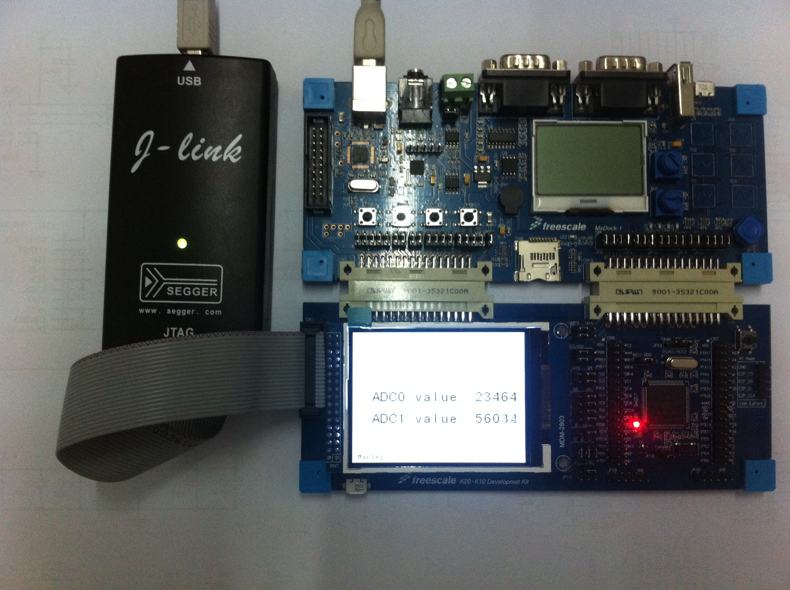

(一).硬件环境
        1.PC;
        2.JLINK-V8;
        3. DKK20 + MxDOCK;
        4.USB线.
(二).软件环境
      1. WIN7(64位);
      2. MDK5.11A;
      3.JLinkARM_V486a(JLINK驱动).
(三).测试程序(是在例程基础上修改而成)。测试时请将JP18开路。
      1.ADC0--ADC1(测试时请将JP18开路): 双通道AD测试,简易测试;
      2.ADC0_Filtert(测试时请将JP18开路):  双通道AD测试,采用4096次平均,Freescale的AD做的比较好,读出的数很稳定(只跳二个数,这是测试之前没料到的),适合做较高精度的应用;
      3.ADC--DAC(测试时请将JP18短路、JP11开路):  由DAC0发出D/A电压,由ADC1检测回去;用按键K5(上、下、左、右)调节D/A的输出电压值,Freescale的DA也做的比较好,输出值比较稳定,DA=>AD转换后整个读数跳三个数,这就比较理想了。
(四)图片

jofficer 发表于 2014-9-2 09:42 来自手机 | 显示全部楼层
要做这么多次平均?
 楼主| 181wh 发表于 2014-9-2 10:01 | 显示全部楼层
要做这么多次平均?
实际做256次平均就比较稳定了,在不要求高速的场合还是很实用。
