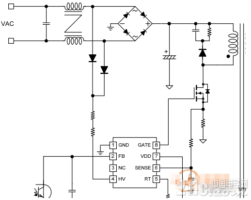

先从AC输入端说起, 这里最大的损耗就来自于X电容放电的电阻。大部分的安规标准都要求1s内把X电容的电压放到安全电压以下。这样容值越大,放电的电阻就越小,损耗也就越大。举个例子,.33uF的电容并个3M的电阻,230Vac条件下的空载损耗就有~18mW。
也就是说为了节约这部分功耗,X电容要尽量小,这个节约成本倒也是一致的。但是必要的情况下,为了降低损耗也不得不多花点钱了,也就是用专门的X电容放电芯片,比如CAPZero或者 HF81。这类芯片可以 自动检测AC是否掉电,所以在正常工作的时候几乎没有损耗。这类芯片放在桥前面都需要有相应的安规认证的,也都是比较可靠的。
也有一些吧这个功能集成到主控芯片里面的,比如FAN6756。有一个HV脚通过两个二极管直接接到AC,同时实现X电容放电和启机的功能。

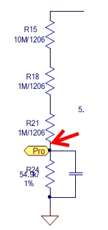

有些应用需要采样AC电压或者Bus电压,比如做过零检测、继电器或电机控制之类的。这个采样电阻又是一大块损耗。如果有必要也有可能的话,可以用一个管子在待机状态下把采样电阻断开。 虽然没这么做过,但据说是可行的。个人感觉这个管子要注意两点,一是要足够的耐压;二是要放在信号的上端以防后端芯片过压,(图中红色箭头位置),为了做到这一点就要有个足够高的驱动电压。

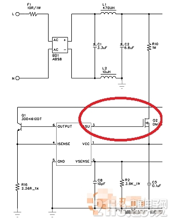

如果是比较老的或者低成本的开关电源芯片,还有一组启动电阻挂在高压母线上,用来提供启机的初始电流,正常工作后一般由辅助绕组供电,启动电阻就没有用了,但是功耗还在那里。
现在内置高压启动电流源的芯片都不新鲜了,没必要举例。还用电阻做启动的话那是明显没有把待机功耗做低的诚意了
 楼主| sunmay2015 发表于 2015-5-28 16:16 | 显示全部楼层
前面已经提过了,有意做低待机功耗,至少要先一个有内置高压启动电流源的控制芯片。如果真没有的话,也至少要外搭一个。 一些没有高压引脚的芯片也提供一个控制引脚来连接外置的高压开关管。这样就是BOM复杂一点。

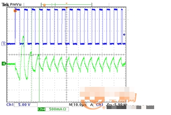

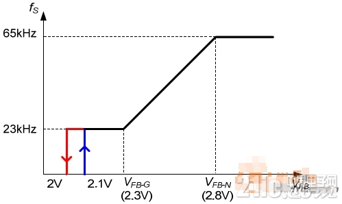

芯片的控制方式可以说是决定待机功耗最重要的一环。相信大家都清楚,轻载或空载状态下,开关损耗在转换效率中占主导地位。所以为了降低待机功耗,大部分电源芯片都采取载轻降频的控制方式。以中小功率常用的反激电源为例,现在比较流行的一种复合控制模式如下,重载时采用PWM,随着负载减轻频率下降,在接近空载的区域采用Burst的工作模式进一步降低开关频率。
这种控制方式在实际应用中有一个矛盾需要考虑。理论上来说保持最大的ipk可以再空载状态下获得最低的开关频率(1/2 *Lm*ipk^2*fs)。但开关频率在20kHz一下就会有噪音的问题,从这个角度来看就需要ipk越小越好。因此在实际应用的时候就需要找到最佳的折衷设计了。
 楼主| sunmay2015 发表于 2015-5-29 08:49 | 显示全部楼层
实际上Burst的方式也有一些细节是值得注意的。每隔100ms连出10个开关和每10ms出一个开关,看起来平均频率是一样的,但转换效率会不会有差别呢?仔细考虑还是会有一写区别的。比如反激电源中,有RCD钳位电路中的能量每次Burst都是充满再放光的,这样的话连出的开关数多一点会比较好。
LLC的情况会不一样,因为LLC的Burst基本前一两个周期把能量已经都输出来了,后面再开关基本上只剩励磁电流了,换句话说后面出的开关都是在做无用功,除了产生开关损耗外没干别的。这样就是连出的开关数少一点会比较好。
