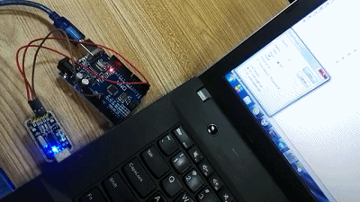

Modbus RTU通讯协议因为功能强大,移植方便,通讯简单的优点,广泛用于与工控仪表、PLC、HMI等设备的通讯,为此Arduino也支持其Master和Slave设备的通讯,现在测试Arduino作为从站时读写线圈的功能。
1、硬件连接:
Arduino UNO              USB转TTL
RX------------------------TX
TX------------------------RX
GND----------------------GND
使用线圈100的值来控制Arduino D13引脚,也就是板载的LED灯,主站使用PC端的Modbus Poll软件来模拟。

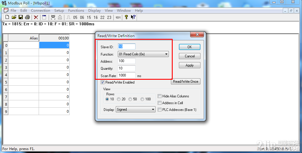

打开Modbus Poll软件作为主站,设置通讯参数:
设置从站地址和读写线圈地址:

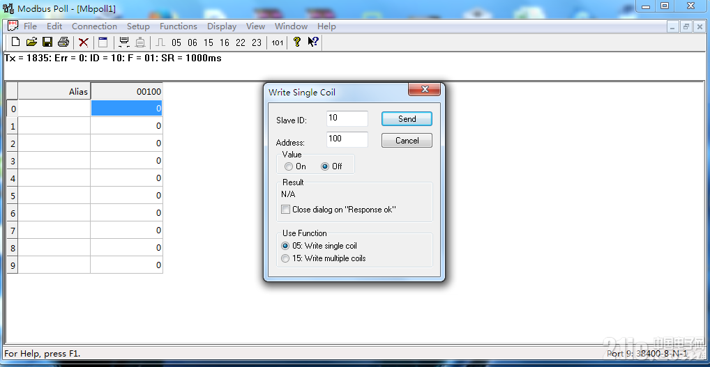

使用05功能码发送ON\OFF状态:
