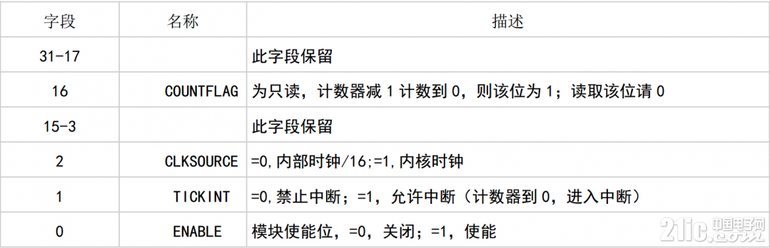

控制及状态寄存器 SysTick_CTRL
重载寄存器 SysTick_LOAD

本文采用 Systick 滴答定时器来作精确延时的方式进一步认识它, 通过操控 LED2(红灯)亮 500ms,灭 500ms来直观的显示。NVF32100x 的内部时钟为 f1=48MHZ=BUS_CLK_HZ,而控制及状态寄存器 SysTick_CTRL 中的 CLKSOURCE标志位默认为 0
则 Systick 的时钟源为内部时钟除以 16 即 f2=BUS_CLK_HZ/16,所以说每个周期为
T=16/f2=16/BUS_CLK_HZ S,
得到 1S 的计数值 LOAD 为 1/T=BUS_CLK_HZ/16
得到 1MS 的计数值 LOAD 为 1/T/1000=BUS_CLK_HZ/(1000*16)
得到 1US 的计数值 LOAD 为 1/T/1000000=BUS_CLK_HZ/(1000000*16)
 楼主| 几时再见 发表于 2017-10-31 12:33 | 显示全部楼层
配置过程中, 需要注意的事, 由于重载寄存器的值为低 24 位有效, 所以加载的数值不可以超过 16777215
例如, 需要得到 1US 的延迟, 加载数值 BUS_CLK_HZ/(1000000*16)-1
即为 SysTick->LOAD = ((BUS_CLK_HZ/1000000)/16)-1;
配置定时器, 打开中断, 得到 1US 的延迟
