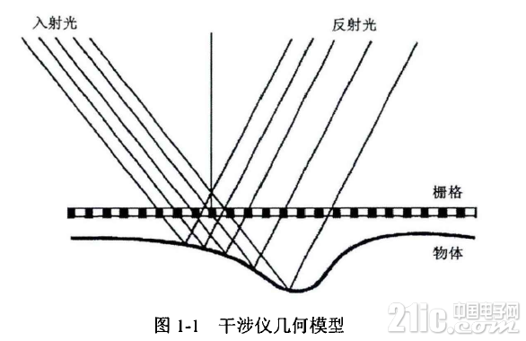

    莫尔干涉测量}}z,}s]是一种直接的光学技术,可以进行无损非破坏性计量测量。
这种测量方法被用于三维物体轮廓测量。莫尔原理的核心是使用两对精确匹配的
光栅对:光栅在空间上放大投射光线,然后相机光栅解调观察到的图像并产生相
位与距离成正比的干涉条纹。通常莫尔地形}m>ao}可以分为两大类:标准莫尔和阴
影莫尔,这取决于所使用的光学布局。对于标准投影莫尔系统,通常使用精确匹
配的一对光栅。投影光栅放置在光源的前方,而参考光栅或相机光栅放置在相机
的前方。准直光通过光栅投射,并通过光栅的间距进行幅度调制。当光落在物体
表面上时,空间载体的相位被物体表面的形状调制。当使用相移投影莫尔(阴影
莫尔)时,相机光栅相对投影光栅进行相移。这种技术可以应用于精细测量物体
的精确测量。在阴影莫尔技术的情况下,光栅靠近物体放置,光栅线的阴影投射
到物体上,如图1-1所示。光栅线和阴影线会产生干涉,产生代表相同高度表面
轮廓的条纹,并描述表面的形状[}zi,z2}。这种测量方法可以测量的最近距离可以达
到0.001个激光波长。但该测量方法的缺点是模糊度范围约为1微米。由于传
感器精度的差异,很难将干涉仪测量与其他传感器测量相关联。Dehne}}}描述了
一种测量具有纳米精度的不同航天器之间的距离的系统。Dubovitsky}24]和Liebe}25}
报道了一种系统,其中激光束在 40GHz进行相位调制以区分干涉仪距离和毫米
级距离。Swinkels}26】还报道了一个用于航天的计量系统。

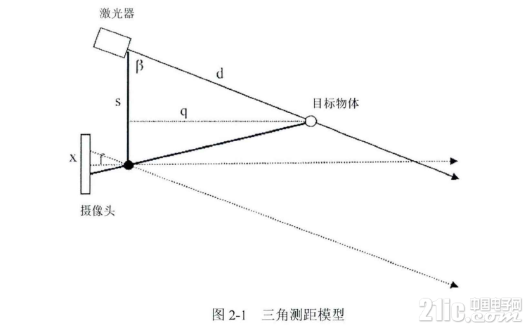

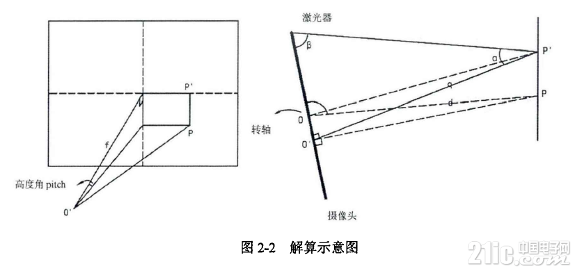

    为了制作出的激光雷达具有低成本,高效率、易操作,方便移植的优点,首
先需要考虑激光器的的波长、功率以及散射角度,图像传感器方面,现在基于
CCD的摄像头和CMOS的摄像头都很热门,在测量和传感领域都具有广泛的应
用价值,本章也将讨论这两种不同类型的传感器技术。电子控制部分将介绍电源
系统的设计以及电机控制系统以及激光器系统。机械结构部分将详细说明各器件
的安装和布置,以及雷达的小型化,可移植化。软件设计部分将展示单片机程序
和PC端上位机程序的框图以及上位机的用户操作界面。
 楼主| goodluck09876 发表于 2019-7-14 11:25 | 显示全部楼层
    激光的高凝聚性使其可以发射非常窄的直线光束,具有对环境进行特定定位
探测,小型扫描光学系统和小尺寸的优点。此外,它们的光谱纯度允许使用非
常窄带的光学滤波器来抑制环境光,并且其非常高的时间带宽允许高频方波调制,
而不引入相移和信号失真。
    在半导体激光器(或激光二极管[[LD])中,反馈通常通过沿其晶面切割半导
体材料来获得。与其他类型的激光器相比,激光二极管具有体积小,布局紧凑,
光斑面积小,低成本、寿命长等特性。激光二极管在许多方面比其它类型激光器
更适合本文设计的系统的需求。由于其高亮度,窄带波长和相位相干性,选择
激光二极管作为我们成像系统的光源。
    可见光束对于任何光学系统的校准都有很大的帮助,并且由于其可被人眼直
接观测到,可以有效避免直视激光,防止对人体眼睛造成伤害,一定程度上提高
了系统的安全性。尽管可见光比红外更安全,更实用,但大多数光学传感设备的
响应率曲线表明它们对红外线更敏感。通常,通过将激光波长从可见光移动到红
外线可以获得大约50%的灵敏度增加。红外线在室内很有用,因为人造物体能
很好地反射红外线能量。然而,在户外,道路和其他建筑发出的辐射限制了红外
投影的使用,特别是如果光源未调制的话。这些因素可能会对测量结果造成极大
的负面影响。
    此外,由于本文所涉及的激光雷达系统使用线激光器,因此还要考虑线激光
的散射角度的问题。散射角度过小会导致纵向的扫描视角过小,并浪费图像传感
器的画幅。而过高的散射角度则会过度降低激光线上每一点的平均能量,光束将
变得更加发散且昏暗,影响雷达的量程和侧脸效果。综上所述,为了较高的灵敏
度以及尽可能避免环境光所带来的影响,我们需要选择一个红外激光器,并且使
图像传感器尽可能无损耗地接收到从物体反射回来的光线。
    本文最终选择了波长为808纳米,功率为160毫瓦的90度一字线半导体激
光器,这种类型的半导体激光器具有体积小巧,成本低廉的优点,直径仅1 Omm,
长度约23mm。表面采用氧化物处理,工作电压为3.3 V,寿命方面可达到1000
小时。在激光三角测距法的量程中可以完全胜任。
