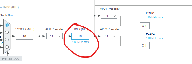

正式配置CubeMX工程,首先配置时钟,在HCLK中输入16MHz,让CubeMX自己配置时钟;

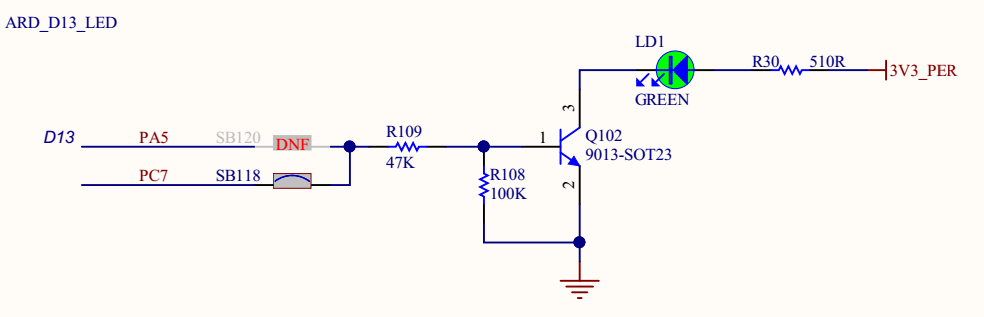

配置相应的IO口,我们需要用到一个按钮、三个LED(考虑后边的一个试验,也同时配置了一路串口)。看一下原理图,找出相应的引脚:
对照原理图,配置PC13为输入口,取名B1;配置PC7\PB7\PA9为输出口,取名LD1\LD2\LD3:

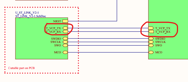

串口使用stlink自带的串口,这个串口已经直接与单片机的串口在板内连接,可以省去串口工具并简化试验接线:
使用单片机LPUART1串口,由于连接的两个引脚并非LPUART1的默认引脚,是映射脚,所以需要在cubeMX中手动选择原理图中的两个引脚,并配置成LPUART1_TX\LPUART1_RX,通过LPUART1配置是能异步串行方式,配置波特率115200,8位数据,无校验,1停止位。

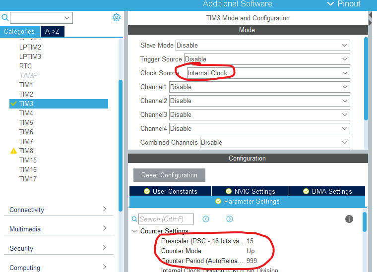

配置定时器,选择TIM3作为定时器,使用内部时钟源,定时时间约1ms:
配置外设中断,可以每个模块单独配置,也可以在NVIC中集中配置。

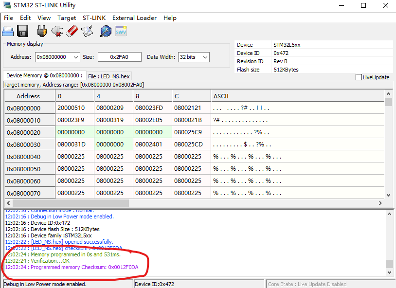

没有stlink选项,干脆用st的utility工具进行下载后验证吧。

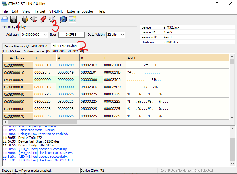

使用utility工具,按下图标注的顺序点击1、连接开发板(根据utility的配置,可能需要手动按下开发板复位按钮),2、打开刚刚编译生成的hex文件(此步骤可省略,在后边步骤完成)3、编程和校验,弹出新窗口。
如上边的第二步没有做,则需要在此处1打开相应的hex文件(如是多次编译验证,每次都要重装HEX文件)2、start就可以烧录了(如有其他配置需要,可在start前自行点击确认)。
烧录完成可以看到窗口的下边有如下显示。utility一般下载完成,程序就在板上自动运行了。
