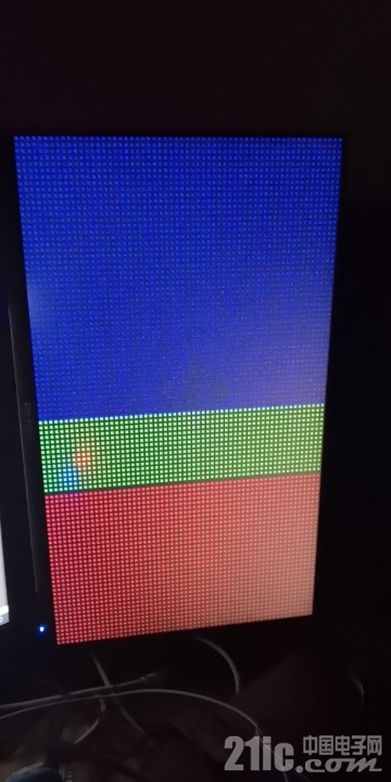

M484的PDMA功能上相当强悍,可以用这个来实现一些时序,甚至硬件状态机
目前实现的测试代码里,配置完TIMER,PWM,PDMA,GPIO之后,基本只是启动4个定时器:
  1. int main(void)
  3.     ........
  4.     vsf_protect_t orig = vsf_protect_int();

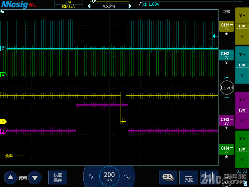

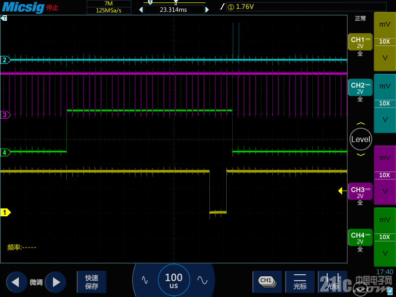

直接上波形:
蓝色是8位像素的最低位
绿色是行同步信号
黄色是场同步信号
紫色是场消隐信号
全部都是DMA自动生成的,用了比较特殊的实现方式。
可能新塘原来设计PDMA的时候,也不一定发现可以这么玩。
目前遇到一个问题,行像素输出的时候,没有递增。
用SWREQ测试的时候,可以看到DSCT里的CTL的TXCNT一直在递减,但是SA并没有递增(CTL里设置了Source递增,波形上也可以看到,像素信号高电平只有一个)。
有人确认DMA地址自增的问题前,先用中断的方式:
  1. uint8_t vga_buffer[240][320 + 1] = {
  2.     {0xFF},
  3. };
  4. void PDMA_IRQHandler(void)
  5. {
  6.     if (PDMA->TDSTS & (1 << 15)) {
  7.         PDMA->DSCT[9].SA += sizeof(vga_buffer[0]);
  8.         PDMA->TDSTS = 1 << 15;
  9.     }
  10. }
这里,第一行一个像素是高电平,其他都是低电平。
波形上重复2次是做分辨率减半,因为屏幕的实际分辨率是640 X 480,而缓冲是320 X 240。
中断代码里,只是模拟SA自增,因为貌似硬件没自增,只能软件处理,否则都不需要中断。

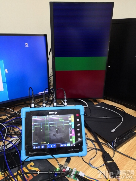

最后卡在这里,M484貌似对PDMA的触发频率有限制:
https://bbs.21ic.com/icview-2940770-1-1.html

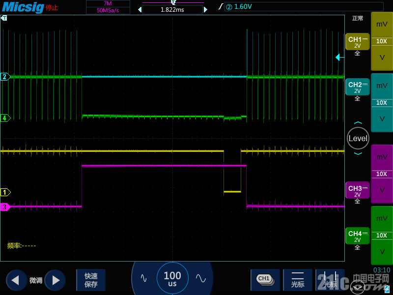

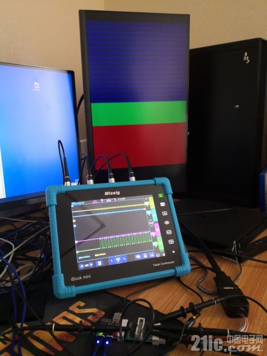

 楼主| vsfopen 发表于 2020-4-12 17:08 | 显示全部楼层
搞定,通过降低分辨率,降低了PDMA的触发频率,目前不漏数据了。
分辨率只有行像素 200,列像素300。一个像素是长方形的,如果要改为正方形的话,会变为200X150的分辨率。
粗看还行,细看就算了。。。
估计要换STM32了,STM32的LTDC设计上,就考虑了兼容VGA。
484的2个问题(也不是问题,因为使用上比较极限):
1. PDMA 18M触发下,会漏触发。这个问题比较关键,限制了显示分辨率。
2. PDMA的SA寄存器,并没有递增,即使设置了SAINC,估计是内部的地址寄存器递增。这个不是关键问题,用很少的CPU资源,可以弥补。CPU在DMA中断里,模拟递增就行了。
