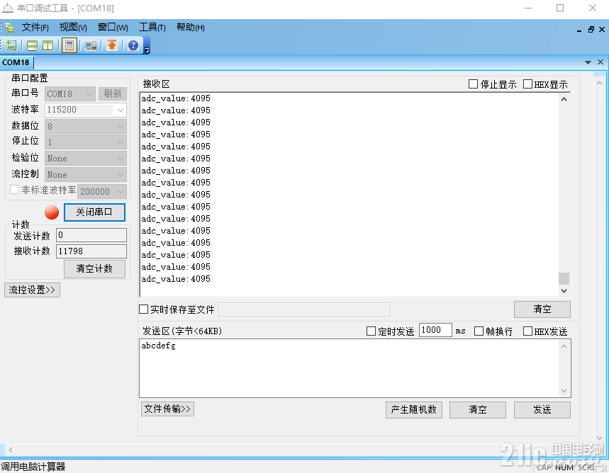

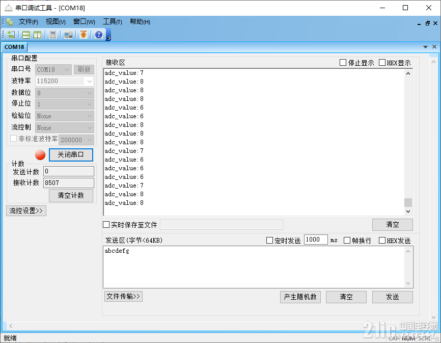

本章教程使用CH32V103开发板的ADC1通道1对开发板的VCC引脚和GND引脚进行采样,并将采样结果通过串口调试助手打印显示。

2、硬件设计
本章教程通过ADC1通道1读取开发板VCC引脚和GND引脚ADC值,并通过串口调试助手打印显示出来。
3、软件设计
CH32V103C8T6的ADC_IN1在PC1和PA1引脚,本文使用PA1,通过PA1读取开发板VCC引脚ADC值和GND引脚ADC值,具体程序如下:

将编译好的程序下载到开发板并复位,用杜邦线将PA1引脚分别与VCC引脚和GND引脚连接,读取ADC值。注意,此处VCC引脚连接3.3V。串口打印情况具体如下:
当连接GND引脚时:
当连接VCC(3.3V)引脚时:
