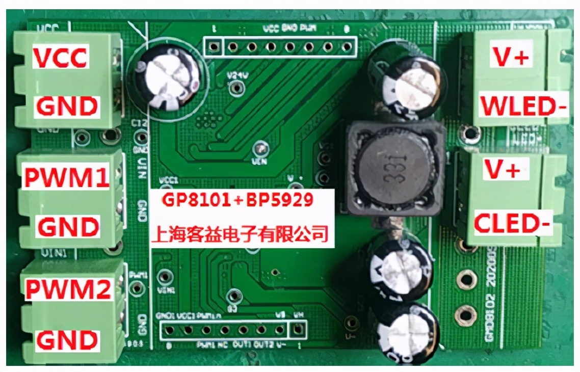

介绍:
智能照明领域, LED调光调色温逐渐成为主流的需求,不管是学校教室照明,还是家庭的智能灯具,或者商场超市等环境中,都有此类的应用需求。
客益电子推出的双路PWM信号 +单路 DCDC调光调色温的方案,可以实现一路 PWM调光,一路 PWM调色温的功能。并且通过模拟电压调光实现纯线性电流驱动,完全无频闪。

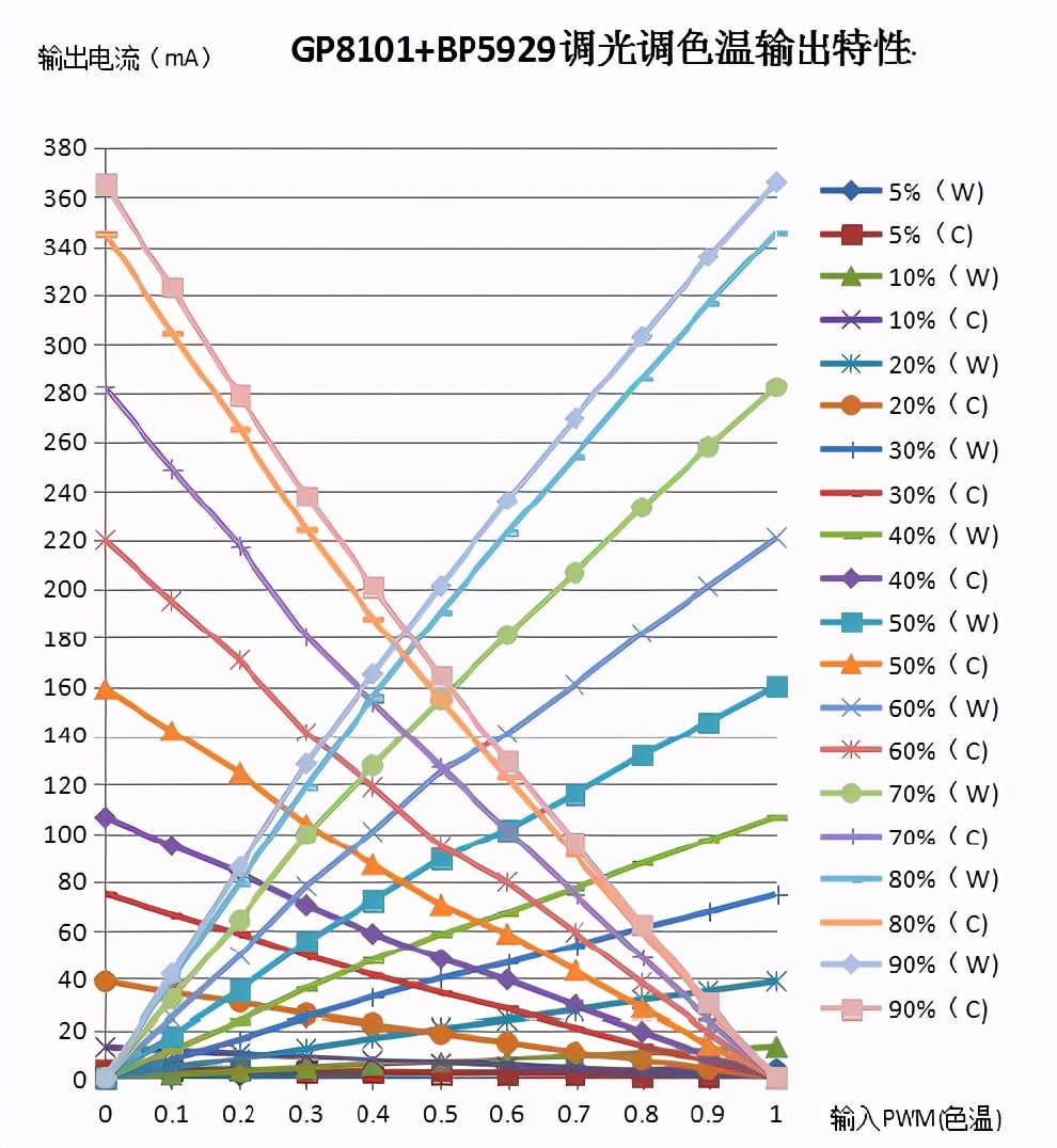

原理:
一路PWM输入,通过 PAC芯片 GP8101转换成模拟电压,模拟电压调节 DCDC输出总电流,从而调节 LED的亮度。另一路PWM信号输出,通过 PWM转换 芯片BP5929转换成 2两路互补的 PWM输出,通过互补斩波的方式实现色温的调节。
特点:
  • 单路 DCDC支持调光调色
  • 模拟电压调光,完全无频闪
  • 20KHz 高频调色温
  • 可以对接蓝牙 wifi模块实现智能调节
