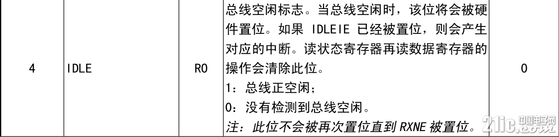

今天做下关于ESP8266WIFI模块的准备工作,串口不定长接收数据
查了一下数据手册,CHV103有IDLE(线路空闲)中断,那就好办了.

注意,空闲中断标志位必须读状态寄存器再读数据寄存器的操作会清除此位

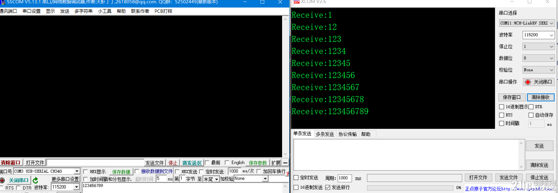

4.接收测试
  1. USARTx_CFG();
  2.     /*初始化串口缓存结构体*/
  3.     CLEAR_UART2();
  4.     while(1)
  5.     {
  6.         if(uart2_rx.flag == 0)
  7.         {
  8.             printf("Receive:%s\r\n",uart2_rx.rx_buff);
  9.             CLEAR_UART2();
  10.         }
  11.     }
烧录,然后ttl转串口连接USART2,即A2A3,往串口2发送一包数据,接收完毕会在串口1发出
完毕
